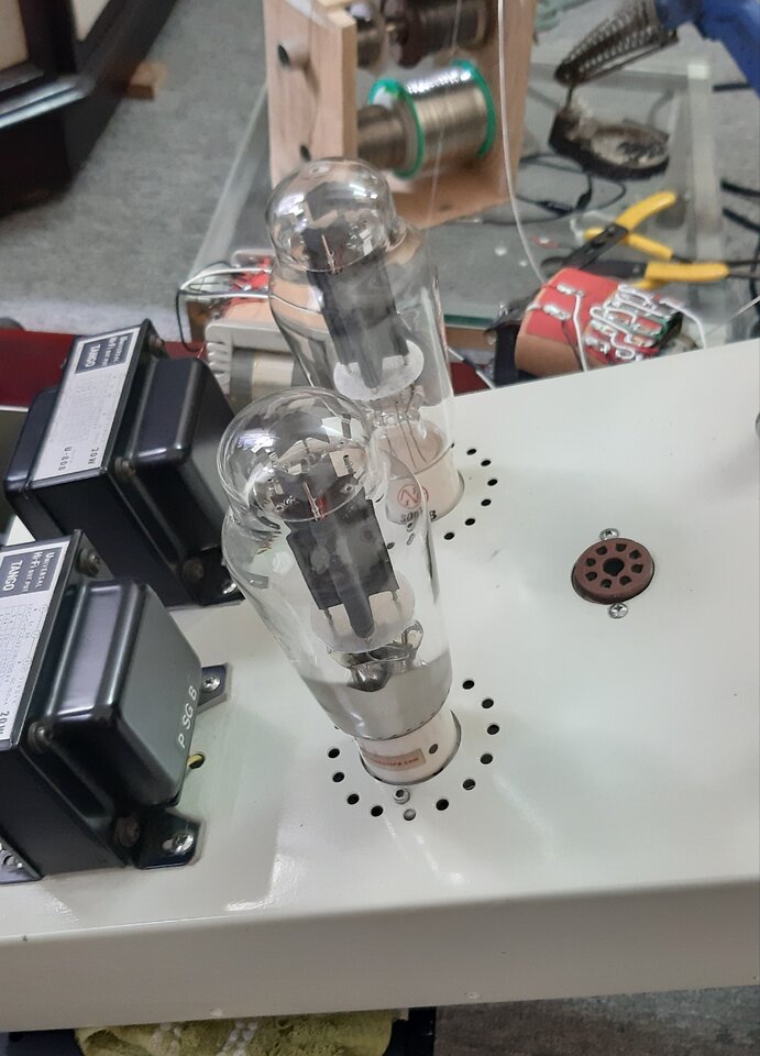

  8. tepriu
    tepriu Advanced Member
    31/5/06
    972
    447
    Báo cáo các tiền bối .
    Sáng nay em được nghỉ covid . Tiếp tục chuyển cục IT 5k:5k tự dệt sang cấu hình 7119 IT 300b ( chập 2 nửa lại thành 1) nghe cũng rất tốt . 1tube 7119/22mA .
    Sau khi trải nghiệm 5842 it 2A3 và 7119 it 300b cả 2 đều nghe lọt tai hi hi .
    Để vài bữa thử pp nữa nếu chạy boon nữa là ngon .
    Làm tẹo hình cho nó máu đây

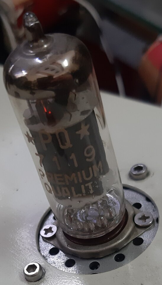

  9. tepriu
    31/5/06
    972
    447
    Từ lâu lắm rồi mình có kế hoạch làm pre 7119 xuất biến áp 5k/ 600R để ghép với pow ACC p102 .
    Hôm nay mới thử 7119 it 300b .tiếng mid hay quá trời . Hy vọng 7119 xuất biến áp 600R ra chất tiếng hay .vài dòng cảm nhận cá nhân xin chia sẻ.

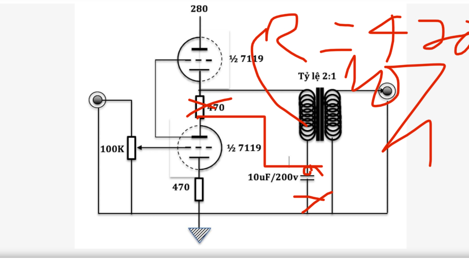

  11. My FB
    My FB Advanced Member
    9/9/06
    2.893
    693
    Phu Nhuan - Ho Chi Minh City
    Mời bác tepriu thử mạch này bằng chính cục IT bác mới quấn
    Chúc bác tép thành công :D
  12. Tuantranphu
    Tuantranphu Advanced Member
    16/11/12
    569
    94
    Mỹ FB vẽ đẹp, nhưng thiếu 1 linh kiện rất là cơ bản đóng vai trò quan trọng DC/AC.
    Đó là cái tụ ngăn DC với sơ cấp biến áp xuất.
  13. tepriu
    31/5/06
    972
    447
    Bác ngoc2 - bác MY FB .
    Nhà em cũng có vài loại 5687 . Loại đỉnh nhất thì em chưa có để thử .những loại em hiện có đã so sánh thì thua hết 7119 này.
    Mà cặp này em sài cho DAC 1865 dự án QH từ 2011 đến giờ vẫn chạy ngon chưa thấy hiện tượng yếu . Thời gian sử dụng thì thôi rồi .đầu cd nhà em thay mắt đọc 3 lần rồi .
    Phải công nhận tube này bền thật .
    Có lần em thấy có chú tây làm tầng xuất cho DAC giống như chematic anh post .
    Tình hình covid thế này còn nhiều thời gian trải nghiệm .
    Thanks all

  19. My FB
    9/9/06
    2.893
    693
    Em xin gửi lại do vẽ thiếu :))

  21. Ngoc2
    Ngoc2 Advanced Member
    21/3/17
    1.566
    820
    Nếu tự cuốn it. Tớ sẽ cuốn sao cho Rdc sơ cấp = Rk và lắp thế này (tỷ lệ 10/1 cho trở kháng ra thật nhỏ). pan amply cs vừa phải Damping Factor lớn nên ...:p

  22. tepriu
    31/5/06
    972
    447
    Ý bác ngoc2 nói là trở thuần sơ cấp = Rk=470R phải k ah . Cuộn em quấn 3500 vòng dây 0.18 mm đo được 415R rồi đó .
    Ngoc2 likes this.
  23. Ngoc2
    21/3/17
    1.566
    820
    Thì lắp Rk2 bằng 415R (trở này cứ //, nối tiếp vài con vào là đc đúng 415R) rồi chỉnh Va theo điểm làm viêc đã chọn (nhớ để khe hẹp vì có DC qua ba, khác mạch của @My FB).
  24. TQ_Audio
    TQ_Audio Advanced Member
    8/2/07
    310
    134
    Kiểu này của bác @Ngoc2 trốn được con tụ 10uF/200V nữa. :D
