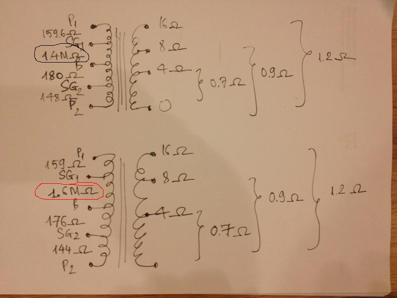

    Em đang có chút vấn đề với cặp biến thế xuất âm, các bác xem giúp hình em đo đạc và vẽ lại nha.
    Các bác cho em hỏi có cách nào để sửa lại không và lý do vì sao mà nó lại có thể bị như vậy được nhỉ?
    Cám ơn các bác nhiều.

    Ý bác là đo không phải là 4,7,16 ohm ? Theo em hiểu thì số ohm đo được là tỷ lệ giữa cuộn sơ và thứ, tuỳ theo cách quấn.
    Mà Bác nghe bình thường không ?

    e hiểu là bcs đo nội trở từng cuộn, nhưng sao có cuộn lên đến hàng megaohm thế ợ, hay laf............... :mrgreen:

    Ý em là chỗ 1.4M và 1.6M. Nó bì ù rất lớn ;)

    bác xem kỹ lại cách đo .... chứ hổng lẻ cặp OPT của bác rủ nhau cùng đứt dây ở cuộn B+ - SG1. mà chắc đứt thiệt nên mới ù

    Thế mới lạ, em đo mấy lần rồi :(

    theo như bác vẽ OPT của bác có đầu ra cho UL (ultralinear) kết quả như bác cho trên , lại có hỏng cả hai bên là chuyện hiếm thấy
    1/ có thể bác nhầm lẫn gì đó khi đo với VOM hiện số
    2/ khả năng 1 trong 4 bóng công suất của bác bị chạm G2 > G3 hay K gây đứt như cầu chì mối ra UL của OPT (lỗi này mình có bị 1 bóng 6p3s_E vật rùi), bác cắm rút thử qua lại nên gây hỏng cả hai bên OPT
    kết quả từ CT ra P&P vẫn tốt khả năng đầu ra dây UL bị đứt như cầu chì , có thể nối lại dùng dc còn hên xui .
    Bác có thể kiểm tra nhanh như sau :
    rút hết bóng công xuất ra đo nguội từ A qua G2 (một vài trường hợp có nung FF mới dính lỗi ) ,
    chạy không cắm bóng công suất đo nhanh vị trí G2 nếu không có áp DC theo danh định thì rõ OPT đứt đầu ra .
    phải tìm ra nguyên nhân trước khi thay hay sửa OPT nhé .
    cách khác bác không cho chạy UL mà cấp áp B++ G2 qua 1 R 100 omh bóng nào lỗi nó sẽ phát nhiệt cháy R 100 ngay bóng hỏng
    đúng thế bác thay bóng khác còn OPT sửa dc hay không thì ...hên xui :mrgreen:
    chúc bác thành công

    Bác Chủ nói chỉ đứt mối ra UL thui mà :mrgreen: vấn đề đặt ra là 2 cục hư như nhau mới có chuyện lạ đố vui , thay cặp khác hát bt , không có nguyên nhân nào khác thì có lẽ opt theo máy bị oxy đứt cọc ra dây UL mà không chập hay đứt cuộn P . Cư dân DIY còn lõi là quấn tốt .

    Em thấy đo từ B - P1 cũng khoảng hơn 1.4M/1.6M thì đâu có xài Push Pull được đâu nhỉ?

    Opt này có e nghĩ có 2 cách tận dụng :
    1 pp : đấu sg1 + sg2 = b+ . Z còn ~ 1/4
    2 se : sg1 + ( b+ ) . Chạy ultrapath.
    Ps : nếu là em thì e .....mổ , quấn lại cho nhanh !

    xem hình bác treo minh họa thì theo đó chỉ đứt một mối UL , B+ > P1 159 ohm B+> P2 148 omh bây giờ bác bảo B= >B 1.4m ? phê bình bác trước sau bất nhất , hình còn treo kìa . :mrgreen:
    @ cuong mn phán đúng :lol: cuốn lại là tốt nhất

    Theo hình thì SG1 - P1 là 159 ohms ạ ;)
