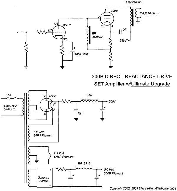

    Post luôn mạch nguyên bản để mọi người xem:

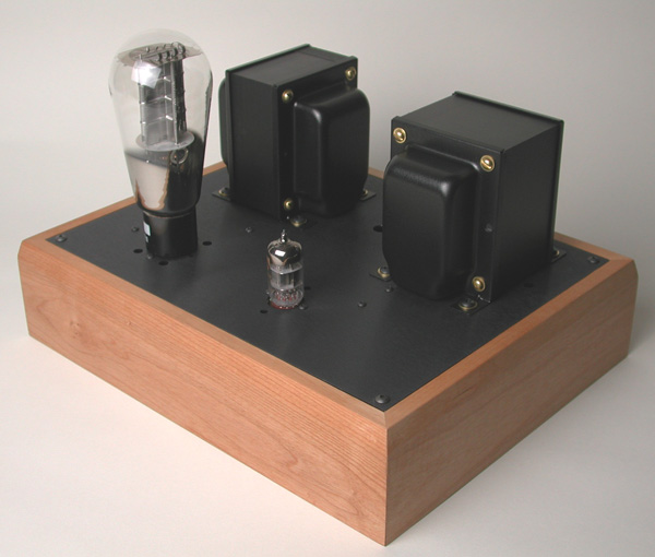

    Còn đây hàng kit của Wellbornlab, giá khoảng $1300 (chưa có 300b), $1600 (có 300b premium meshplate TJ). Chúc bác Kiên thành công, có DRD 300B cho kỳ contest tới :lol: .

    Công nhận là bác này thâm ! Chơi mỗi đèn 1 B+ thế này thì đèn lái có hở chân (Ia = 0) thì thiên áp cho 300B vẫn là âm ! Kính
    @ Vudr : Theo sơ đồ của bác thì B+ cho đèn lái lấy từ đâu ạ ?

    Bác chả chịu đọc các bài viết ở trên: cao áp cho đèn lái lấy từ Cathode đèn 300B.
    Cách tính như sau:
    B+ = Sụt áp trên OPT + Uak 300B + U bias 300B + Sụt áp trên choke lưới (đồng thời là choke tải anode đèn đầu) + Uak đèn đầu + U bias đèn đầu.
    Mạch DRD trông đơn giản, ít linh kiện nhưng khi lắp cũng khá phức tạp vì các linh kiện cồng kềnh, tốn diện tích và khó kiếm. Đặc biệt là các con trở ở K đèn 300B phải là loại trở trị số lớn, công suất lớn và cần không gian rộng vì rất nóng
