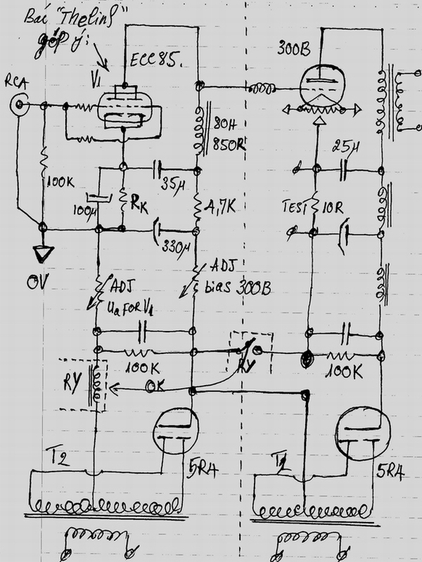

    Cái này thì lại không cần bác Kiên mà em giải thích cũng được. Cuộn choke 30H (không phải 3uH) ở lưới đèn 300B là cuộn choke lưới cho 300B (thay cho Rg), đồng thời là choke tải anode cho đèn đầu (thay cho Ra). Còn nó có chống tự chấn hay không thì em không biết vì từ bé đến giờ em mới nghe thấy từ "tự chấn" lần đầu.

    Các bác ơi cuộn choke của lưới 300B và là Ra của đèn đầu là 80Henry.
    Vì hôm qua tớ gửi ảnh không được ,có bác sui cho nhỏ lại đâm ra bị nhòe .
    (TỚ CÓ THỂ GỬI LẠI HÌNH VÀ CÁC BÁC GIÚP CHO NÉT ĐỂ MỌI NGƯỜI XEM ĐƯỢC RỄ HƠN KHÔNG ,NẾU ĐƯỢC THÌ OK CHO TỚ BIẾT. )

    Chị BD ơi cuộn xoắn lõi không khí cơ , ko phải cái choke ạ ( Anode đèn đầu --> Grid 300B)
    Tự chấn = tự kích (dương) :lol: em dùng từ cổ ạ

    Có thể sơ đồ nhòe quá bạn nhìn không rõ ,đèn đầu không có Ia =>cao áp bị hở mạch rồi lấy gì ra để tự cấp .

    Em theo cái sơ đồ ko có RY ấy ạ (hay là tạm chập mạch cái tiếp điểm RY)

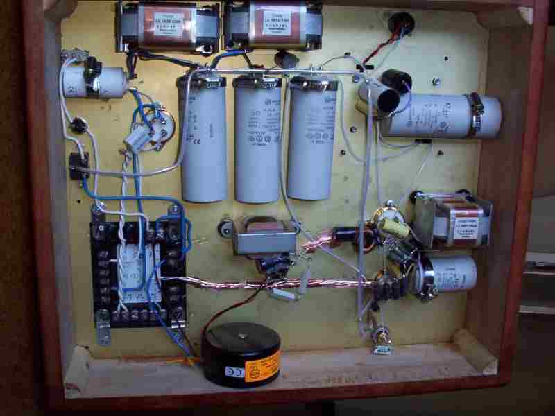

    Một diy lắp thành công mạch biến thể DRD, có mô tả dùng linh kiện như sau:
    As I said before, I got in touch with Thorsten who very patiently helped me out to adjust the values of his original 437a/300B DRD amp to use a d3A tube in the input stage instead. After a few months of parts collecting and finding the right time to build the this, it was finally done.
    The chassis is pretty big, really oversized. I didn’t want to have layout problems. The aluminum top plates are from Schaeffer in Germany. All resistors on the amp side are Dale, except the 47k input resistor an the 60R4 grid stopper which are Caddocks and the 100R potentiometer which is a Vishay. I might change the grid stopper with a carbon type like a Kiwame or Riken soon. The capacitors on the B+ are Ducati motor-run. Yeap, I can brag about that with my motorcycling friends…electrolytic on the filament supply are Panasonic low ESR. I used Lundahl iron everywhere except the power transformers. I also got a pair of filament chokes from Jack Elliano, one of the guys that brought this type of design to the forefront. Wiring is 26AWG fine silver from Percy audio on Teflon sleeve. Ground bus is 12AWG silver. Input jack and speaker post are Neutrik. Tubes are Full Music 300B and 274A both “mesh” types. d3A are Siemens.
    I have to say that due to my limited knowledge of electronics I had a TV repair man friend of mine help me out with the building and testing of these amps. A good idea if you’re are a newbie dealing with potentially deadly voltages.
    The Volume control is a pair of copper TX-102s and the speakers were first a pair of Supravox signature bicones that were later upgraded to the field-coil 215-2000 adapted for open baffle.
    Sources will need to be upgraded but for now they are primarily a MOTU 896 firewire interface that plays EAC extracted Ape or Flac files from the hard drive of my computer. Vinyl is played trough a Rega P3 with a Denon DL103R and a crappy phono box riaa stage.
    Có hình dưới đây để AE tiện bề phân tích. Tôi không biết gì về điện tử cả, đang theo học mọi người trên diễn đàn:

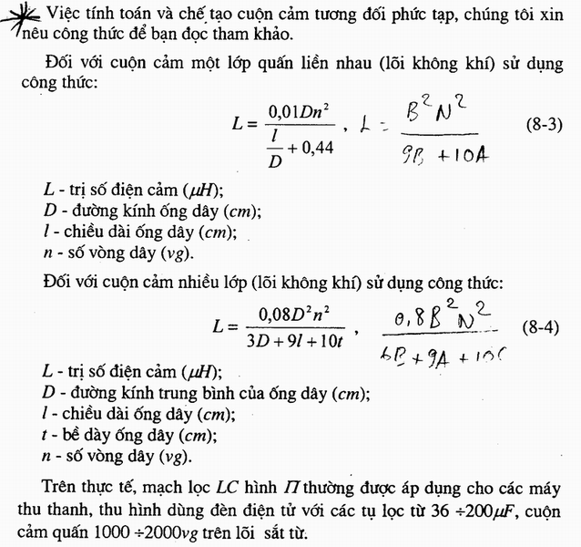

    Em muốn hỏi bác Kiên là:em muốn tự làm lấy cuộn cảm, thì ta phải tính như thế nào ,để em biết đươc trị số của sản phẩm của em.

    Câu hỏi của bạn thật là hóc búa, tớ cũng chả hơn gì bạn đâu cũng đang gặp khó khăn về việc làm thế nào được cuộn choke theo ý thíc của riêng mình. Thông thường tớ chỉ làm theo kinh nghiệm thôi ,còn công thức và cân đong đo đếm thì tớ đang cầu cứu các bác trên diễn đàn, hơn nữa muốn cân đo tớ cũng không có dụng cụ đo lường.

    Nếu bạn làm cuộn cảm lõi không khí ,bạn tham khảo thử công thức này xem sao.

    Còn cả đây nữa.

    Bác có thể nói đầy đủ về bài thứ hai được không ?vì sách của em về cuộn dây đồng nỳ rất ít,Em cảm ơn bác nhiều.
