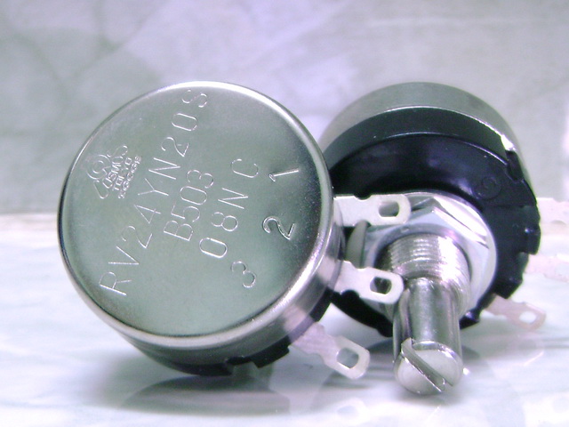

    Trải qua mấy dự án, khâu chọn biến trở em thường tín nhiệm loại biến trở ALPS, của Nhật. Do em thấy một số bác cũng xài loại này và nói rằng nó rất tốt, bên trong gắn những con điện trở dán. Nhưng sao gần đây em mua phải mấy cái hay hỏng quá, chỉ xài được thời gian ngắn là hỏng.
    Bực mình em lấy 1 cái gở ra xem sao, thì rất bất ngờ là bên trong nó........... hèn như biến trở của anh Ba.
    Em đưa lên đây để bác nào xài qua loại này cho em ít kinh nghiệm, cái của em vốn nó là vậy, hay là em mua phải đồ dỏm?
    Ngoại hình em nó đây.
    Mở ra phát, chán luôn, đóng lại luôn.

    anh mua trúng trở than chứ mua mấy con trở dán sử dụng tốt hơn!

    Em không thích loại biến trở mà tiếp điểm nằm trên mặt như hình bác tháo con ALPS, giống y như đồ anh Ba, 1 thời gian trục bị rơ là mất tiếp xúc. Theo e loại có tiếp điểm nằm trên thành biến trở tốt hơn vì không sợ rơ trục và vặn êm hơn.

    ALPS nếu em nhớ không lầm thì không có loại nào dùng trở dán cả bác Garbolino ơi. Dòng ALPS loại bác đang dùng vẫn dùng vành than. Có một loại khác dùng điện trở nối tiếp nhưng nó không phải là cái dòng bác đưa hình lên. Dòng ALPS nào cũng đều bị làm nhái rất nhiều cả! Thế nên tin tưởng vào nơi mua là chính. :wink:

    em không dám đụng chạm tới các shop bán nhưng 150k thì khả năng dính con ALPS RK27 fake là rất cao. hàng ALPS xuất xứ từ Hongkong là em không dám đụng. em không nghĩ là có chỗ nào bán RK27 genuine rẻ hơn bên Mỹ, trừ khi bác mua trực tiếp hãng. đây là hình con RK27 50k em mua từ Digikey, giá $16.

    easy way to tell the difference between the two (may not apply to all, this is what ive experienced):
    RH27 doesn't say ALPS on the label (ALPS does)
    RH27 has 8 legs (ALPS has 6 legs)
    RH27 moves in steps (ALPS moves smoothly without step)
    RH27 has a splined shaft (ALPS has a smooth but slotted shaft)
    Em không thấy con RH27 thì phải, em lượm được cái này từ 1 web của Tây.
    RH27 thay vì RK27
    8 chân thay vì 6 chân
    Có bước - ko bước.
    Trục khía - trục trơn...... Em thấy ALPS trên mạng toàn trục trơn.
    Khả năng hàng của bác bị FAKE là rất cao.

  17. anhkhois
    anhkhois Advanced Member
    15/6/09
    792
    20
    Saigon
    http://www.head-fi.org/forum/thread/138 ... 7-and-rh27
    2 con vít mặt sau không thụt sâu vào như cái của bác...
    Chữ ALPS dùng không đúng font chữ
    Dòng kí hiệu model hàng thật được đóng lên sau khi in nên hơi xéo và mờ hơn, còn của bác được in kèm luôn.
    Mặt gang và trục con này giống y như volume em mua 3K ngoài Nhật Tảo.
    Như vậy đủ cơ sở kết luận con này là hàng FAKE rồi.

    Con RK27 đó giờ ALPS nó không làm dạng step (thật ra là giả step), chỉ có hàng fake nó mới giả vụ này. Con duy nhất mà có dạng vặn theo step là RK40.
