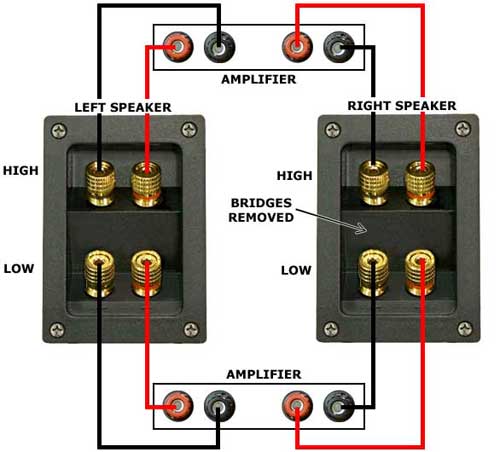

    Hai cách của bác cho hiệu quả tương đồng như nhau, nếu setup tốt thì hiệu quả đem lại cao hơn 1 amp nhiều, tiếng tách bạch hiệu ứng rõ ràng, nhưng nếu không cản thận thì đúng như bác Tai trâu nói sẽ méo , các dải tần không đều ( ví dụ tép chói quá, bass mạnh quá... ) tuy nhiên theo em nếu kiến được pow có volume cho từng kênh, có thời gian nghe kỹ đặt volume từng kênh thật hòa hợp thì rất rất nên chơi bác ạ.
    Điển hình là các bác chơi active crossvover, nghe nghe chỉnh chỉnh mấy năm mới tạm ổn ( trong đó em là một tín đồ hi hi ) nhưng cái mang lại là mình thực sự thích thú và phần nào kiểm soát được âm thanh mà mình đang chế biến.
    Chúc bác vui

    Thêm cái hình

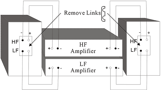

    Để giúp bác đấu nối dễ hơn, xin tặng tiếp bác cái sơ đồ (cũng giống như của bác vugia thôi).

    Em sẽ đấu nó thế này:
    CD - Pre - Pow (150w/kênh ) - Cọc loa trên
    - Pow (200w/kênh) qua cổng pre out 2 (có chỉnh volume) - Cọc loa dưới
    Thế này chắc là đúng các bác nhỉ
  12. vugia
    vugia Advanced Member
    20/12/05
    520
    29
    Hà nội
    Vâng
    bác đấu như hình em gửi đó là ok mà
    Do 1 pow của bác không có volume nên bác coi nó như cố định chỉ văn to nhỏ của power kia cho phù hợp
    Con Volum của Pre là volume tổn 2 dải.
  13. tai_trau
    tai_trau Moderator
    11/4/06
    15.556
    5.142
    Bác nhớ tháo cầu nối hai dải H và L của loa ra nhé.
