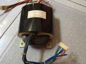

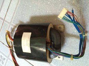

    em có cục nguồn Rcore này không biết có xài cho MBL được không các cụ
    20v-0v-20v dòng 2.5A
    15v-0-15v dòng 2A

    Cụ crazy lại khoe khéo r, e này dùng trên cả ngon cho mbl ý chứ.

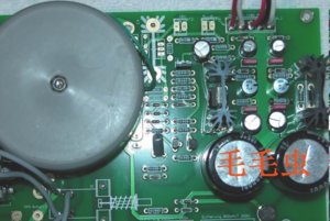

    Nó có 2 bo nguồn, 1 nguồn +-18V chung cho 2 kênh. Và 1 bo +5V +8V cho điều khiển từ xa, nó làm kỹ nên nguồn cho Analog và Digital riêng.

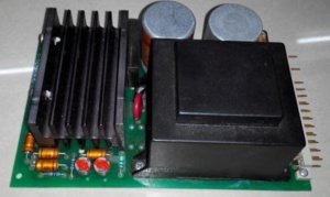

    Các cụ làm em sực nhớ hôm lâu lâu em nhặt được cặp này, chắc là dùng OK, e cho ổn áp 2 tầng (bo này đã có ổn áp +- dùng 317/337 rồi, e ổn thêm 1 tầng nữa có tốt hơn không các cụ).
    Thanks.

    2 tầng em chưa thử nhưng chắc chắn sẽ tốt hơn, cũng nhiều hãng lớn dùng cách này. Tầng trước cụ chỉnh cỡ 21V-22V là đẹp, tầng sau ko cần tản nhiệt cho LM nữa.

    Tầng này zin nó ra +- 24V cụ ạ, em nghĩ là xài OK. Vậy e sẽ làm dual mono full luôn.
    Thanks.
