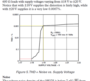

    Hôm trước có cụ chém, chạy vôn cao cho chíp thì méo cao ồn cao :p ... vv... thật ra vụ này em thấm nhuần lâu rồi nên ứ thèm chém. Cái giống bán dẫn cũng như tube, thường thì áp càng cao, dòng càng thấp thì sẽ nhiễu ồn ít.
    Hôm nay lăn tăn tí, đây là đồ thị tương quan giữa méo và nguồn cung cấp của con OP275. Nguồn càng cao méo càng thấp. Đây là data của nhà sản xuất, đo thực tế cũng thế.

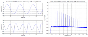

    Đây là FFT đo của OP275 với nguồn 30V (+-15V) như thông thường hay dùng, mạch chạy không đảo hệ số khuyếch đại 10 lần.
    Kết quả đo là khá tệ cho con OP275 danh tiếng. Với kết quả này thì tạm suy đoán âm thanh sẽ rối và chói gắt.

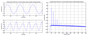

    Đây là kết quả đo con 275 với nguồn 42V (+-24V). Kết quả khá tuyệt vời, âm thanh dự sẽ trong trẻo dầy và thế là từ gà thành công chỉ bằng cách tăng mức nguồn.

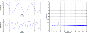

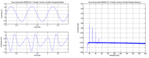

    Đây là đo con NE5534 với nguồn thông dụng +-15V và max +-21V. Kết quả đo thay đổi rõ rệt. Âm thanh dự sẽ mềm mại ngọt ngào hơn nhiều.
    Hình trên là +-15 hình dưới là +-21.
    Với 1 số chíp tăng nguồn cũng không nóng vì dòng nhỏ như NE5534, 1 số chíp thì khá nóng như AD811. Nóng hay ko còn phụ thuộc vào chip gì nữa.
