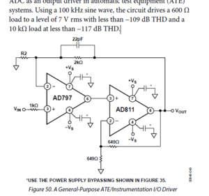

    Em trở lại vấn đề mạch pre GM22H một chút nhé.
    Đây là mạch demo trong datasheet của con AD797. Nó dùng kết hợp AD797 và AD811.
    Ưu điểm: Trở kháng ra rất thấp, độ méo rất thấp, slewrate rất cao.
    Nhược điểm: Do hồi tiếp âm quá sâu, âm thanh sẽ lạnh lẽo. Làm phần nào mất đi cảm xúc trong bản nhạc.

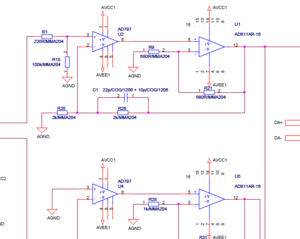

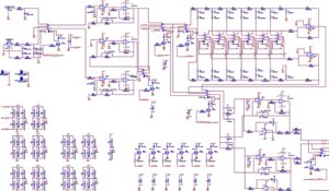

    Goldmund Telos 5000 phần pre tích hợp trong máy dùng 1 tầng vào và 1 tầng ra giống như datasheet AD797 hình trên. Giữa 2 tầng giống hệt nhau đó là phần Volume.

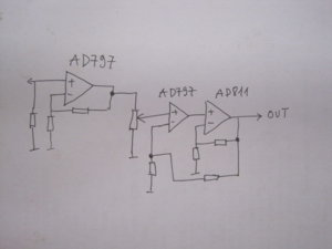

    Khi tham gia Phét ti van Pre ampli của VNAV (Năm đó là lần đầu tiên VNAV đá chung cả đèn và bán dẫn). Em muốn tìm 1 mạch OUT cho pre của em, mục tiêu là trở kháng ra thấp, độ méo thấp, tốc độ cao. Vì thế em chọn mạch kết hợp AD797 và AD811 ở trên làm tầng OUT. Nếu em dùng cả tầng INPUT giống như sơ đồ trên thì gần như là em copy pre của GM5000. Vì là đi thi em sẽ ko copy, cùng với em ko muốn 1 con Pre lạnh lẽo vô hồn.
    Vì thế em mới kết hợp với nó một tầng INPUT để tạo ra chất âm, thử qua vài OPAMP thì em chọn AD797 vì nó trung hoà được 2 thể loại giao hưởng và vocal.
    Trong thời gian giải lao cuối buổi thi em có nói chuyện với 2 giám khảo, và nghe 2 bác ấy bình luận. Cả 2 đều cùng ý kiến là con Pre hát thứ 2 là đỉnh cao vượt qua tham chiếu. 1 bác còn khẳng định con đó là pre đèn. Bản thân em và vài cụ ngồi nghe cạnh em cũng thích con thi thứ 2 này.
    Con thi thứ 2 chính là con pre của em.
    Thôi thì BGK chấm bằng nhiều tiêu chí, cuối cùng em chỉ được cái giải về thông số kỹ thuật đẹp (Nên có cụ gọi con pre đó là con thông số đẹp).
    Đây là sơ pre của em. Chẳng liên quan gì đến pre GM 22H cả.

    Phần Core của Pre mà bác Diyampli làm (Gọi là pre GM 22H) chính là sơ đồ em vẽ tay ở trên. Em tin là ko ở đâu có cái pre kiểu như thế. Sơ đồ trông đơn giản vậy nhưng phải sử lý tụ Pi song song với trở hồi tiếp âm thích hợp, nếu không nó sẽ rất nóng chíp.
    Em viết mấy pots này ko phải để tranh giành gì. Vì nếu cần em đã nói ngay khi bác Diy bắt đầu làm, là do có bác chê MBL khen cái gọi là GM22H mới sinh ra chuyện này. Thôi thì anh em cùng chơi là vui rồi.
    Em có thể khẳng định sơ đồ trên ko phải là 22H như có bác nghĩ. Để đạt thông số slewrate 2500V/uS của 22H thì tất cả các tầng của nó phải có thông số đều trên 2500V/uS. Con AD797 slewrate khá thấp ko thể làm cho toàn mạch có slewrate đó được. Riêng tầng kết hợp AD797 và AD811 thì mới đạt được.

    1. Trước khi thì pre thì diyampli đã lấy tầng pre sau của con T5000 làm buffer cho con GM4.
    2. Khi đi thi diyampli cũng lấy 1 phần pre của T5000 để đi thi như bác.
    3. Sơ đồ của bác ko có con AD706 như của diyampli, mà con AD706 và mạch của diyampli làm theo sơ đồ của goldmund.
    4. Trong con Telos 5000 có phần DAC goldmund dùng chung cho 1 số sản phẩm khác của hãng! Bác có chứng minh được phần pre của 22H không giống T5000 ko?

    Hôm thi pre nhiều bác đã biết là em dùng AD797 chứ ko phải OPA627 như sơ đồ em nộp nhé. Điều em muốn nói đến là TOPO cái phần chính quan trọng của pre này nơi tín hiệu âm thanh đi qua, nhìn kiểu mạch là nhận dạng ra không lẫn vào đâu. DC offset, nguồn... vv... chỉ là phần phụ trợ.
    Pre GM22H thật sự họ dùng các tầng giống nhau song song với nhau để giảm méo và nâng S/N chứ ko phải như cái bác làm.
    Bác có công nhận cái Pre bác gọi là 22H có kiểu mạch giống pre đi thi của em ko? Bác tìm đi có chỗ nào có kiểu mạch đó ko? Bác nhớ là Tây nó đăng ký bản quyền cũng chỉ là mô tả kiểu mạch chứ ko chi tiết linh kiện như thế nào.
    Chán, em dừng tại đây nhé.

    Tại sao bác Tú cứ luôn miệng nói là bác NGHĨ RA, KHÔNG ĐÂU CÓ cái topo pre của bác,
    Thế trong con T5000 là cái gì vậy bác?! Phần mà cụ diyamp dựa theo là cái phía cuối kia kìa. Còn bác, là dựa vô phía đầu + 1 con opamp đệm volume

    Khác biệt chính là phần đỏ đó cụ Lab e phân tích tại sao ở trên rồi, pre 22H của bác DIY cũng vô tình khác chỗ đó :p

    Vấn đề là em đã ghép con AD797 với tầng Out AD797-AD811, chưa ai làm thế. Nó hay là ở chỗ này. Hay là bác cũng tự suy nghĩ test tiếc rồi ghép giống thế thành cái 22H của bác.
