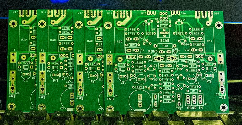

Bo darTZeel 108B và MBL6010D mới.

    Bo này sò hàn 3 hướng, cụ Tú xem làm cái chỗ hàn sò như mấy cụ bên aaron thao tác cho dễ nhỉ

    Để em châm cứu thử xem sao. Nó có mấy đường mạch chạy bên ngoài nếu cắt thế sẽ phải đi lại net. Công nhận bo của nó làm thế khi hàn vào dễ, tháo ra cũng khó. Em cờ lông cũng mắc luôn.

    Nếu là đường mạch nguồn thì cứ ngắt rồi kéo/câu dây cho nó có cá tính cụ ạ, hơn đứt cái mảnh đồng mỏng dính :lol:

    Cụ cho lỗ chân sò to hơn một tý hàn hao thiếc một tý nhưng sẽ dễ nhổ còn như mạch trên cũng chẳng tốt hơn nếu các bác ko biết rút lk nó cũng lôi mạch in đi như thường. Đôi khi hàn ko khéo nó cũng chả bắt cho. Em làm con Aaron thấy thế còn tùy các bác. Con Darzell thì linh kiện phải lựu chọn cho kĩ matcher cân theo cặp. Nếu cân thực sự thì DC offset ko vượt quá 300mV ko cần dùng trimer chỉnh DC offset

    Đây, mời các cụ tập hàn, tháo con sò nào tháo đúng con ốc sò đó, dí cho thiếc chảy rồi nhấc sò ra thôi; dễ thế mà còn lột mạch được thì ngoắc dây p2p như mấy ông làm đèn đan tổ chim cho nhanh, khỏi pcb :lol:

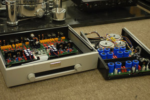

    Dạo này tinh thần cờ lôn của em giảm sút. Chuyển sang món tự chế :p . Em mà làm con Pre 2 thớt rời này đủ Full Balance thì AD797 tốn tới 12 con cho 1 máy.
    Trên này cũng có người làm Pre này nhưng chỉ là cái tên thôi, mạch thì không giống tí nào :mrgreen: Hay là làm con này rồi nghỉ cơ lôn nhỉ :!:

    Con này là M37S chứ đâu phải M22 cụ ơi, lại treo đầu............................. :wink:

    Cái kia có hình đâu mà post :mrgreen: . Con 37S này đồ háng mình nghe rồi, 22H thì chưa. Nhưng mạch tín hiệu của nó là như nhau bác DIY nhé, họ nâng cấp phần nguồn thôi.

    Vẽ con này không khó, nhưng pre hãng này cũng kén nhạc. Vì khi nghe con pre 37S đồ hãng (Giống như 22H) em thấy: Trung thực, dãi tần cực đều, không có mầu, không gian tốt. Không có tí nồng nàn nào (Pre MBL thì khác) vì thế có thể gây thất vọng khi ghép vì nó chẳng làm cho bộ nghe thấy khác đi đáng kể :p

    Em có hình nè, nó ngược lại những gì cụ nói :wink:

    Hình làm gì, SƠ ĐỒ phần tín hiệu giống nhau nhé. 22S, 22H, 37S như nhau.

    Lại hỏi cụ sờ lêu rết, khác nhau đó :lol: chênh nhau đến hơn 10 lần. chắc lk nó phải đắt gấp 10 lần nhỉ :p
    Nhìn mạch M37S nó thế nhưng 22H-S nó khác rồi.
    Cũng giống như mờ bê lờ, cụ nói clone nó nhưng clone cái core nó thôi chứ giá nó thế mà để dễ ăn thì quá dễ cho diy.
    DZ cũng vậy trước khi đến hai cái bo có đám sò túa lua nó còn cái mạch nữa toàn tụ bầu bí cụ có clone được hem.
