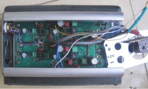

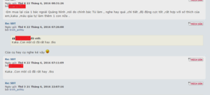

    Có 1 cái MBL từ Quảng Ninh đã vào TP.HCM đây ạ. Em xin lỗi đã post PM của bác ấy lên đây. Thôi thì gọi là nó ko có duyên với cụ :mrgreen:

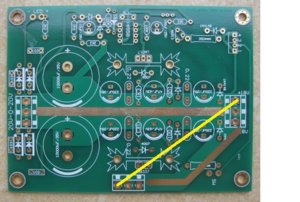

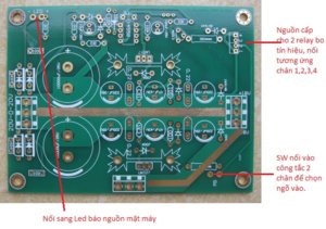

    Thành thật xin lỗi các cụ về lỗi chỗ Jac nguồn vẽ thêm vào bo nguồn MBL. Vì ko thể bố trí cả 2 mạch nguồn đủ lớn vào Jac nguồn này sau khi đã vẽ xong toàn bộ, nên em chỉ vẽ 1 đường nguồn -18V nhưng lại bị lộn.
    Nếu do bố trí vị trí bo trong vỏ máy mà phải dùng đến Jac nguồn này (Dùng Jac kia vẫn bình thường) các cụ sửa như sau. Cắt đứt 1 mạch rồi nối 2 dây bên dưới bo như hình. Đó là khi bo nguồn để sát bo tín hiệu, nếu để xa các cụ đảo dây nối là xong.
    Các phần khác cũng như bo tín hiệu em đã kiểm tra kỹ, không lỗi lầm gì.

    Bo nguồn nối như sau:................

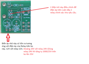

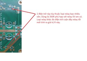

    Điện trở nối tiếp Relay trên bo nguồn.

    Hoặc các cụ dùng File này để tính giá trị điện trở cho relay.

    Nếu cụ chồng bo tín hiệu lên trên bo nguồn thì nối 1 dây này thôi.

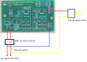

    Nếu biến áp nguồn ko quá lớn, tụ lọc nguồn ko lớn thì theo em ko cần dùng bo Softstart này cũng được.
    Nếu dùng thì nối như sau, chỉ cần dùng cái công tắc nguồn nhỏ cũng được miến là đóng ngắt được. Vì đóng ngắt nguồn vào biến áp chính do relay đảm nhiệm. Trường hợp này phải dùng thêm 1 biến áp nhỏ (Ko cần tốt) có nguồn ra 12V để nuôi bo sofstart này.

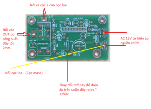

    Bảo vệ loa nối như sau cho mỗi kênh.

  25. tuankiet99
    tuankiet99 Advanced Member
    18/11/10
    121
    Vũng tàu
    Bác cho em xin giá trị của 2 con trở đó với ạ.
