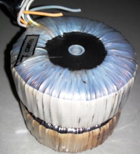

    Em có cặp nhím này nhưng ngặt cái chỉ có 16.5V, 16.5 - 0 - 16.5 3A, hic hic. Loanh quanh mấy con R core, C core trong nhà toàn 12-15V, 2 cái xuyến Ilatia & Spain mưòi mấy cuộn dây ra lại toàn 12V 0.1-0.2A thôi, chả có cái nào vừa. Chắc là phải quấn lại rồi.
    Thanks.
  11. nvkhoahcm
    nvkhoahcm Advanced Member
    3/8/09
    1.409
    86
    Tân Phú - HCM
    Nhím mần tốt.... :D Phải chi có Cheo nữa thì hay quá...vì được món Nhím Cheo... :lol:

    Sợ ứ đủ 300va cục. Nếu đủ cụ lấy mũi khoan phá khéo cái lõi, tháo ra xem dây rồi mua đúng kích cỡ chập đôi quấn thêm 40-50 vòng là đủ 40v mờ :D
    Xuyến hịn em sợ nhất phải tháo bớt mất zin chứ cuốn thêm thì trong một nốt nhạc.

    Nên cuốn thêm cụ ạ, xỏ tạm vào 10 vòng dây nhỏ đo áp rồi tính ra thôi.

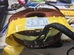

    em có cục này tháo máy CNC
    out thực tế 40,5vac lận của anh 3 chắc nó trừ hao sợ sụt áp :mrgreen:
    định mod thêm 1 cuộn 1 cuôn, mà sao 40 vôn mà dây nhiều quá
    thì ra nó chập 3,S 1,5mm
    h tách ra thành 2 cuộn 40-0-40 thì lại thừa 1 cuộn 40 vac phí quá :evil:

    E đếm đi đếm lại thì cụ chỉ có 1 cuộn 40 0 40 và 1 cuộn 0 40 thôi chứ nhỉ???

    Cuộn thêm 1 cuộn 40 nữa thì vừa đẹp.

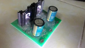

    Cụ Tú ơi đánh dấu 2 con điot trên bo nguồn là gì với
    Thanks
  21. trinh_anhtu
    trinh_anhtu Advanced Member
    6/7/10
    5.676
    727
    Tel Zalo 0913045685
    Không cần nối đoạn tráng zàng đâu, 2 con diot trên bo nguồn ko số là 1N4148 cụ nhé. Có thể thay 1N4148 bằng 1N4004 hoặc 1N4007 cũng ko sao, nó chỉ là con bảo vệ xung ngược cho LM317, 337.
