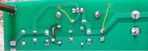

    100R philips, nằm trên bo của quốc xã hẳn hoi...thế mà có ông chê ỏng chê eo...các đốc em mới chịu cơ... :lol:

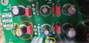

    Nhờ các bác soi giúp em xem 1 bên nguồn LM317 (+18V) bị hiện tượng sụt áp chỉ còn 2V, em đo trước LM317 được 21V. Em đã thay con LM317 mới khác nó vẫn thế và rất nóng.

    Cụ alàm lần lượt các bước sau: Đến bước nào ra đủ 18V thì thôi.
    1. Tháo diot em khoanh vàng rồi đo lại điện áp. (Ko cần gắn nó).
    2. Cụ xem kỹ cạnh dưới chỗ tản nhiệt nhôm xem có cạ chạm vào đoạn mạch chạy dưới nó ko (Em khoanh vàng). Tháo tản nhiệt ra dùng dũa dũa mòn đi 1 ít là sẽ ko chạm nữa.
    3. Tháo 2 tụ em khoanh đỏ. Ko cần lắp con khác rồi đo điện áp ra.
    4. Tháo IC 4558 trên bo nguồn.

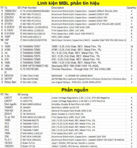

    Các cụ check hộ em xem list linh kiện em chon phù hợp chưa ak.
      File size:
      189,9 KB
      Views:
      207

    Trên bo nguồn chỉ cần mấy con 100R và 1K3 của LM là dùng con cần chính xác 1% là được. Còn các con trở kia dùng hàng chợ thôi, nó ko liên quan gì tín hiệu.
