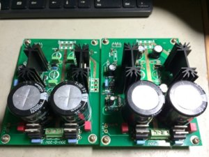

    Cảm ơn Cụ Tú, do một con Zenner bị hỏng, tạm thời em bỏ con đó ra là ok rồi.
  12. Capt_Lee
    Capt_Lee Advanced Member
    5/3/15
    741
    85
    Hải phòng
    Sao bo đó lại có zenner nhỉ? E nhớ toàn con diode thường mà cụ

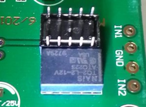

    cụ tú nghía thử cho em coi con relay NAIS TQ2-12V này có lộn ngược không ve chai mà xui quá được có 3 em ah đau thật :D

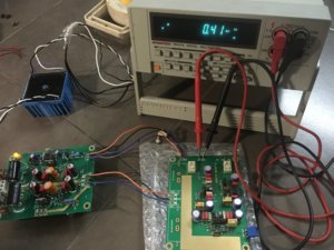

    Ngon rồi cụ. Không một lỗi lầm, không pan, không bẫy trên bo tín hiệu.... :lol: kính báo.
    Trở 350r không có em vặt đại 4 con 330r của popu đóng vô vẫn chạy tốt, các cụ không đào ra 350r cứ kiếm con 330r đóng vào chắc chạy tốt.

    Đo DC offset đầu input dùm em phát...báo cáo.... :lol:
    Ps: Lắp volume vào, vặn tầm 10h nhé.
  22. jamahamvui1978
    jamahamvui1978 Advanced Member
    9/12/13
    2.554
    221
    Vặn tầm nào cũng thế thôi thánh. Lắp con 5534 vào chỉnh DC offset nó về 0.00 rồi lắp con 797 thứ nhất vào ngoáy DC offset =0 rất dễ và thật tay. Lạ một điều chỉnh DC off của con 797 tầng đệm cuối cực khó và chỉ về 0.51mv và 0.41 ma tại ngõ ra là tối đa.
    Đầu tiên em nghi nguồn làm chưa tốt nhưng sau nhớ ra nguồn -+ lệch khoảng 0.023V thì ứ liên quan gì đến hai con số đó. Cái này chắc các cụ tiên chỉ làng mình mới châm thuốc được :D
    P/s: Em chỉ là người chém gió, chú khác đóng điện :lol:

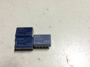

    Em chúa ghét rờ le...nhưng mò được cục USA ham mẽo nên ....thôi cũng kệ :D
  25. craze
    craze Advanced Member
    18/10/13
    531
    41
    Phường Ve Chai
    Cụ khoa còn dư em relay nais nào nữa không ah hiện em ve chai được 3 em thiếu mất một em
    Nếu cụ có dư thì để lại cho em 1 cái cho nó có đôi có cặp ah
