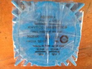

    Biến áp ra ra hai cuộn 18 dùng cho dự án này không các cụ.

    Được cụ nhé, 2 cuộn 17V đến 20V đều OK.

    Bản mới này thì e ko biết chứ theo bản cũ cụ tú tính cho LM3x7 thì có 17.5V thôi, mặc dù ghi 18v mà e chạy cả tiếng sờ chip vẫn nguội ngắt.

    Bữa nay gặp 10 cục dư thế này, em với cậu bạn lấy 4 cục, dư 6 cục.
    Cụ nào làm MBL cần lên danh sách nha - giá sỉ 100k/cục.
