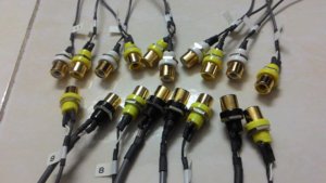

    Thánh thương ae ve chai nên phá kho hỗ trợ dân ve chai trong MBL một đoạn :
    thephat, duyminh, craze mỗi cụ 2 cặp. Phần còn lại của em, quá công bằng :lol:

    Có sẵn dây luôn ah cụ Ja.công bằng không phải uýnh lộn hh

    Ôi quá tuyệt đang đúng lúc cần lại có thánh ve chai viện trợ
    Duyminh đâu rồi lẹ lên cướp không lại tuột tay bây giờ........

    Thánh nghe có chì bạc 8% muốn thử cụ ơi. Khi đi đừng quên nhá :lol: Thêm cuộn the phat nẫng trong tay em bữa rồi thành 2 nhá.
    Cụ duyminh nhớ mang giùm em bộ me cho MBL&Dz và K240 được ồi, hứa với thánh mà mãi chưa đưa, để lâu lâu thánh giận thánh vật chít :lol:

    Nếu công bằng thì sau khi chia mỗi cụ 2 cặp thì còn dư đúng một cặp (như hình chụp) :mrgreen: , vậy cặp đó của em hén? :wink:
