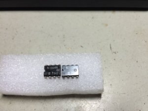

    Các bác toàn hàng xịn không, em mò ra mấy con 4558 chân thẳng hàng như upc1237 mới đen :mrgreen:

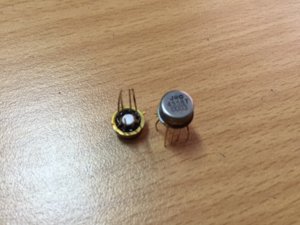

    ebay nhiều, táo bạo bao la giá từ 2-3usd con cụ. Hài ở chỗ 627, 797 chân vàng ứ gặp mà gặp ngay con này chân vàng :lol:

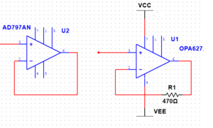

    Các cụ chú ý là OPA627 và OPA637 không dùng được cho vị trí con NE5534 đầu vào và con AD797 ngõ ra (Có thể sẽ nóng chip và DC ra rất cao). Chỉ dùng được cho con ở giữa là con Gain. Vì con OPA627 khi set gain=1 phải có 1 con trở mấy trăm ôm nối chân 6 và chân 2 chứ ko nối trực tiếp chân 6 và 2 được như đa phần OPAMP khác.

    Cụ xem giúp em làm thế này với 627 được không giúp:
    Không gắn trở 10m và biến trở 20k bởi 627 có 4 con chim tự động chỉnh offset nên bỏ được phần chỉnh DC offset bằng cơm, chân 2 của 627 không nối mass khi đó gain vẫn bằng 1 đúng không cụ và có ...... cháy nổ gì không ahj :D

    Cụ cứ để nguyên biến trở, 627 cũng ko auto DC được đâu cụ. Nếu gắn 627 thì phải cắt nối chân 6 và 2 rồi thêm con trở 470R vào.

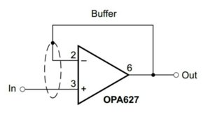

    Nhầm nhọt gì không cụ, em nhớ tuy cùng họ nhưng giữa 627 và 637 có chút khác biệt.
    OPA627 dùng làm buffer, còn OPA637 tối ưu khi gain min bằng 5.
    Căn cứ data sheet nó sử dụng cho mục đích buffer nè.
