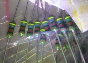

    Trở màng than có thế mạnh gì vậy các cụ. Bữa nay em vặt được mấy bo nguồn dùng toàn đồ gấu, dù hàng mới nhưng họ vẫn chỗ dùng trở shoshin, chỗ dùng philips chỗ dùng trở lại dùng màng than 10% mới điêu chứ .

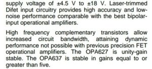

    Với công nghệ sản xuất laser wafer trimming AD giải thích rõ hơn. Không cần sử dụng chân null. TI không giải thích rõ như vậy.
    Túm lại với OPA627 không cần sử dụng con 100k và DC offset null. Áp +/-18VDC vô tư.

    Trở này thì chê ỏng chê eo lại đi hỏi trở màng than...bó toàn thân. :lol:
