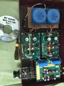

    E mua một cặp Amrg hết 120k, còn lại cũng ve chai từ bo mbl bản cũ sang cụ ơi, ko chắc bằng cụ đâu :D
    Vụ cân nguồn thì e cũg đã than phiền ở mấy post trc r đó, cứ trim cho nhanh cụ ah
    @cụ xbackarowana: E ko hiểu cụ đang nói ji luôn, e hì hục tháo đồ trên bo cũ, r đo đạc để lắp lại trên bo mới mất thời gian.... Hàn xì e cũg chậm nữa nên 2h mới xong 1 bo đó

    Em em chỉnh được dc off set về 0 rồi. Đơn giản chỉ là đảo qua lại mấy con 797 một vài lần sẽ có sự lựa chọn hoàn hảo.
    Ghép vào giàn nghe thử, chờ đúng 6 phút cho op amp ổn định, đo kiểm lần cuối rồi ách sần. Đệk, hay quá là từ tự nhiên buột miệng khi nó cất tiếng.

    Biến áp 20 0 20 các cụ mua ở đâu vậy.

    Tính đi tính lại e thấy mỗi cách này là tín hiệu ra vào ngắn nhất, hơi xa volume nhưg chả sao cả. E cũng sắp xong r. K biết có hay ko :D
    Chúc mừng cụ gia đã có hàng ưng bụng :D

    Cụ dùng chung biến áp như vậy có bi nhiễu xuyên kênh không vậy.

    Sắp xếp thế này đúng là không nhìn được. Anh nói chú đừng giận nhé.

    E nghĩ có nhiễu nhưg e lười lắp cục nữa, vs cả 2 cục 1 to 1 nhỏ trông buồn cười nên e cứ để vậy :D
    @cụ gia: Vỏ của cụ nhỏ nên để thế dc, của e thử sát tý nữa thì nó leo lên thành luôn :D vs cả htrc e đi vietnam airline tiện tay nhổ dc ít dây bạc nên dài cũng ko ngại :p
    E vừa ngó thấy cụ có 1 ngõ vào thôi sao lại lắp relay chọn ngõ vào làm gì cho loằng ngoằng ra?

    Nhở bác chủ top xem 2 cục bién áp màu xanh của cụ ja có đủ công xuất kg ah.không biết hãng nó sử dụng bao nhiêu VA 1 cục ah.

    Thoải mái cụ ơi, mbl này chỉ 50mA 1 bên thôi, vì thế nên mọi ng nói e vì tội báng bổ thiên hạ, lắp cái nguồn to như cái thúng cho con kiến sài :D

    Biến áp đó thoải mái cụ ạ. Biến áp chỉ cần 10Va 1 cục là OK rồi.

    Đơn thuần toán học (18+18)*1.5A =54va => MBL mà ăn quá 54va thì LM317, 337 xịt khói trước cục biến áp nên chẳng cần dỡ trạm hạ áp đầu ngõ gắn vào làm gì cả :D
