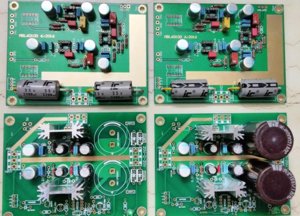

    Các cụ show hàng ghê quá.
    Em tà tà tới đây rồi, tối hàn nốt mấy món có sẵn. Hy vọng tháng sau nó hót :lol:

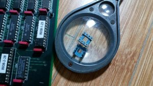

    Cụ xem hình này có hình dung ra được không :D
    Chưa tới 30s.

    Pre của Bác đẹp quá ! Xanh , đỏ , tím , vàng , nâu .... đủ màu . Ha ha ! Hay lắm đây .... :lol: :lol:

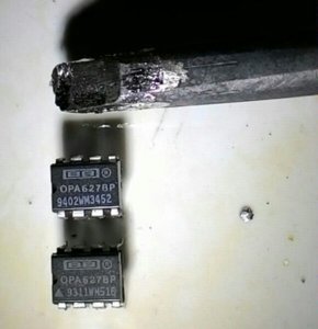

    Luồn 2 sợi dây đồng nhỏ dưới 2 hàng chân. Đầu hàn lưỡi dao lướt hàng nào nhổ hàng đó. ị nhịa 10 giây là 1 con tính từ lúc lướt mũi hàn

    Thánh cậy có Goot xuỵn có khác, đặt dây đồng vô bật công tắc lấy thiếc quay lại chít nhổ lên rồi :lol:
    Thương mấy con 627 bên trên quá, nó bị ép xung thế kia mà điếc thì tiếc lắm :lol:

    Ba Quang 150W thần thánh....ai lại đi ép xung :lol:
    Giờ thì chỉ là huyền thoại kể từ khi nâng cấp Hakko FX301B :D

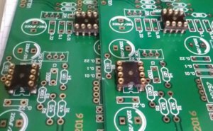

    Sao các thánh phải khổ vì mấy cái chân cắm thế nhỉ
    Thời đại công nghệ 2016 chứ có phải 1816 đâu sao mà khổ thế
    Em nhổ chân cắm này trong 3 nốt nhạc các thánh có tin không :D
