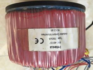

    Hai ngày cuối tuần tính dành đá gà nhưng ứ cáp độ được với ai mà Iron amp vướng chassic đành bày việc ra làm. Em tính xử cục này thành b.a nguồn cho DZ đây, 1 cục 780va có đủ cs không các cụ, áp chưa tải đẹp nhất là bao nhiêu nhờ các cụ chỉ giúp ahj:
    Cho em hỏi thêm tụ nguồn áp 63v hay 100v dùng ổn hơn ahj. Tks các cụ!

    Cục này không biết ra được bao nhiêu V cụ. Không biết đủ không nhưng nặng như cỡ 6kg.
    E nhớ không nhầm thì cục này như có 3 cuộn dây chính và 1 mớ dây phụ nữa, nhìn dây to nên e sợ thấp áp (đặc biệt tụ lọc hình như có 40V).

    Vào một cuộn nối tiếp: 110, 220, 230. Hy vọng khi phá ra em tìm được 2 cuộn 110 thì dùng CL60 đỡ khoản SS.
    Ra tùm lum áp, tùm lum cỡ dây cụ ahj: 28, 25, 18, 12, 8v. Mỗi thứ ít nhất một cặp mà áp nhỏ nó dùng dây to mới chơi nhau chứ. Nói chung là đồ bỏ trừ khi xác định mua về quấn lại thứ :D

    e chạy dz là 40VAC, nguồn dùng tụ 63V. 780VA thì thừa vì dz ăn dòng 500mA cho mỗi nhánh, tính nhanh là cỡ 500VA là ok rùi

    Tính như cụ thì biến áp chạy nữa giờ chưa cấp tín hiệu thì có một làn khói trắng. 0.5 là dòng tĩnh thôi cụ. Con này công suất Pout RMS =150W 1 kênh loa trở kháng 8 ohm /THD vào khoảng 0.0...%. Còn tính như cụ oánh ra đươc 50WRMS chắc THD 50% quá. Nguồn cung cấp cho power phải đạt tối thiểu 3 lần Pout max RMS thì lúc đó mới đảm bảo chỉ tiêu kỹ thuật ạ

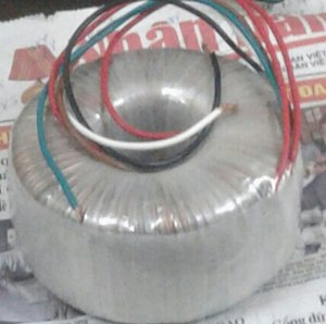

    Tháo sơ ra lõi cả thứ nhỏ thảm thương các cụ ahj. Cục này nhặt fe về quấn chắc tính 4-500va chứ không dám tính hơn.

    Vì chưa tháo ra e đoán cũng chỉ cỡ 500VA thôi, chả hiểu sao nó ghi gần 800VA, mà hãng tên tuổi, tụ trong mạch toàn ROE vàng và Frolyt :( .

    Được khoảng mấy kg cụ phuc
    3kg mình lõi đây cụ

    Lõi bé tí nhưng từ thẩm tốt, ít dây và công suất lớn lắm.

    Chính xác! Đức nó tính thì khó sai lắm. Fe thửa, nó tính trên fe nó trượt được mới lạ.

    Em thấy đa số thiết bị công nghiệp điều kiện làm việc khắc nghiệt hơn Audio nhiều lần. Khả năng chịu nhiệt của mấy cái này cũng phải cao hơn là chắc chắn. Nó chạy được 800VA nhưng sờ vào có chịu nổi hay không lại khác chút.
    Nếu thiết bị yêu cầu độ tin cậy cao thì ngược lại, họ tính dư còn cao hơn mình làm Audio nữa.
    Cục này e cân (cụ Ja correct giúp em nhé) hình như 6-6.5kg luôn dây luôn keo và mấy thứ đi kèm, lõi e nghĩ chắc 4kg thôi.
