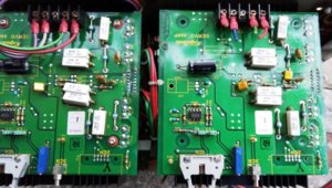

    Góp vui cùng các bác. Đúng là có cái mỏ hàn cũng có hơn, em khá hài lòng khi ghép với bộ dàn đang có.

    Ui, con này gấu quá, toàn thuốc bổ thuốc .
    Cụ chụp toàn cảnh em ngắm cái :D

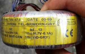

    E định dùng cục này cho 2 kênh luôn có ok không các bác, chập đôi 2 cuộn 100mA được 200mA.
    Thanks

    E nghĩ dùng ngon cụ ah, e chạy cả ngày mà ko nóng mấy con LM...nghe đồn ăn dòng 50mA 1 kênh thôi
    E hì hục qwerty 2 ngày mới xong cục nguồn, làm lần đầu nên ko có nhiều kinh nghiệm. Cơ mà yên tâm rồi, mono hết từ đầu tới cuối :D

    Hàng độc... :D tính hết 8 cuộn cũng được 0.8A.
    Mà có ai làm cái test kiểm tra nguồn bự với nguồn nhỏ chưa ....review phát cho anh em khỏi lăn tăng.
    Theo quan điểm nghe nhạc bằng mắt thì nguồn to nội trở nguồn nhỏ. Về lý mà nói thì...cứ to là khoái... :lol:

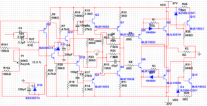

    Con R01/02 theo bo hay con R101/102 theo schm là 510k hay 150k cụ chủ. Cụ chủ xem giúp chỗ đó đóng 200k ổn không giúp em nha, tks!

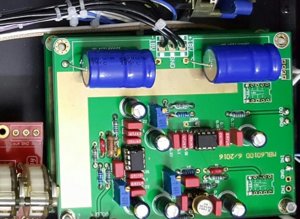

    Sao nhiều sờ ke ma tít thế nhỉ? E thấy cái này sát vs bo cụ Tú vẽ hơn

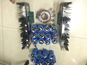

    Sau khi xếp tụ đủ kiểu em quyết định vác bộ tản gấu nhất ra chơi. Kiểu này chắc giật giải nặng ký nhất kaka ....
    Quyết xong một cục xuyến nhìn ứ hợp, chắc phải kiếm cặp khác quá :D

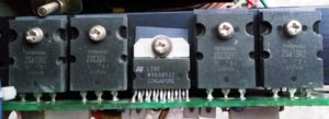

    Lần đầu chơi sò Nhật ... 7 khìn con 15033/15032 ON. Bác mái thử dùng VOM thần thánh kẹp con hịn giúp em xem có khác biệt gì không giúp nha.

    Mạch của bác thiếu con tụ hồi tiếp rồi. :D

    E có cặp siêu tụ đó mà chả buồn lắp vào, về cơ bản Ver A và B chỉ khác nhau chỗ này, Ver A DC ra cao quá nên lão chủ phải lắp thêm vô để giảm DC, cũng tại e xxx si phân vân mãi chỗ này nên cháy lên cháy xuống... thà cứ để DC cỡ 250mV thì giờ e ung dung vểnh râu nghe nhạc lâu rồi...
    Tóm lại cái ji cũng có giá của nó, ko đóng học phí thì ko khôn được, mà nhiều khi đóng học phí thì cũng chưa chắc khôn dc :D

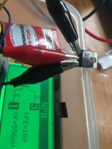

    như cụ Truong có nói, nếu được thì match hết trở trong mạch, mấy con zener, mấy con tran thì match N với N; P với P ===> DC sẽ ổn định
    ngoài ra khi hàn thì hàn cao mấy con trở lên so với mặt bo 1-2mm để hạn chế ảnh hưởng nhiệt đến mấy e trở, cuối cùng nếu xác định mua trở hịn cho e nó thì mua ngay, đừng để lúc làm xong hết rồi mới tháo ra gắn lại....e chết ở chỗ này với chỗ lăn tăn DC offset.
    Đó là kinh nghiệm của e, từ 1 ng ko biết ji về điện tử, nếu cụ biết về nó thì mọi việc sẽ đơn giản hơn nhiều :D

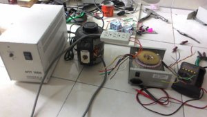

    Sắp tới ngày đá gà rồi mà lọ mọ cái nguồn cùng chưa xong... :(
