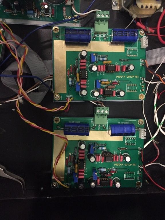

Bo darTZeel 108B và MBL6010D mới.
Discussion in 'Bán dẫn' started by trinh_anhtu, 28/5/16.

    Các cụ đi qua chỉ giúp em. Muốn chỉnh Vout trên mạch nguồn MBL thì đặt biến trở ở vị trí nào và biến trở bao nhiêu Wat ạ?
    Cảm ơn các cụ. Mạch của em không đối xứng ra 17.53 - 17.44V :( , em muốn chỉnh cho cân

    Đơn giản nhất cụ nhấc một con 1k3 ra, lấy cái trim 2-5k hịn nối tắt chân giữa với 1 trong 2 chân còn lại rồi kẹp VOM ngoáy nó về 1k3 gắn vô tha hồ chỉnh tuỳ ý.
    Phức tạp hơn cụ kiếm con trim 50k-100k(68-75k đẹp nhất nhưng hiếm) lật đáy lên hàn // với con trở 1k3 vế có áp cao hơn chỉnh xuống. Cách này truong lão dạy em, ưu điểm dòng vẫn đi qua con trở 1k3 là chính nên ảnh hưởng tiêu cực từ con trim không đáng kể và lỡ có một ngày con trim tèo thì gần như không ảnh vật lý gì tới con pre iu quý của cụ ahj :D
    Giang hồ đồn đại còn cách dùng cặp trở giá trị lớn kẹp // hai con trở 1k3. Em có thử kẹp. Thử kẹp từng con, từng cặp nhưng chắc ứ có duyên nên vẫn lệch đành dùng chim :D

    Thực ra dc như trên là ngon lắm rồi a ơi, cái này ko chym khó cân tuyệt đối lắm. Nếu lắp chym thì a chập 2 chân rồi lắp ở chỗ con trở 1k3. E nghĩ cỡ 5k là vô tư r, hình như biến trở toàn loại 0.25W thì phải, cơ mà dùng vô tư.
