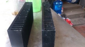

    Các cụ xem hộ e cặp này có đủ cho dz ko ạ. 3kg/1 miếng ạ, kích thước 350x150x50 ạ

    Miếng này trên Chung. Mình thấy nó ngoài HN, vào đây nặng ship quá chứ không đã hốt ồi :D

    Hi vâng nhìn cũng dc mà e sợ ko đủ cs cho dz ạ, mà e gửi sò cho cụ theo địa chỉ cũ nhé

    Trọng tản ở tản tốt chứ ứ trọng ở tản to ahj, cặp này em nghĩ làm con class A nào cũng vừa ahj.
