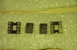

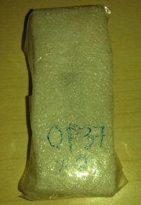

  9. BadboyHIA
    BadboyHIA Advanced Member
    11/1/13
    679
    26
    BadboyHIA
    @ các bác, Nghe các bác bàn về mấy loại Opam trong con Pre MBL hay quá...Hiện nay em còn dư mấy con Opam OP37G/OP27G hàng háng của Analog Device (Do bạn mua giúp ở bển gửi về) chất âm đã thử qua trên mấy em Pre có dạng mạch của MBL/M22 khá là ổn. Thấy các bác bàn luận (Khen nhiều, chê cũng nhiều) và chíp Opam chính hãng khó tìm nên có ý chia sẻ để các bác có thêm trải nghiệm.
    Bác nào yêu thì ới em nha, số lượng có hạn. Cảm ơn các bác đã quan tâm
    BadboyHIA
    Trân trọng !!!
  10. BadboyHIA
    11/1/13
    679
    26
    BadboyHIA
    Do số lượng Opam OP37G dự kiến chia sẻ đến các bác không còn nhiều, Em ưu tiên mấy bác ới e trước. E gửi tặng bác đầu tiên liên hệ để nhận linh kiện 02 Socket 8 Pin "hàng hịn mạ jàng" cho Opam .
    Badboy
    Brs
