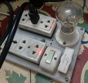

    Cập nhật mới nhất của e đây, e sợ cháy nổ nên gọi điện lên Ủy ban Quốc gia phòng chống thiên tai lụt bão hỏi cách chống cháy, buồn cái là mấy lão chả biết j....đành lên google tìm hiểu. May sao dc a tây lông chỉ cho chiêu sài bóng đèn hạn dòng để chạy. Hy vọng cách này ổn, và thằng tây ko lừa e khi nó chập cực tụ mà ko thấy cháy
    @cụ già: Từ xưa tới giờ e toàn lắp 0.25W thôi
    Vụ cháy của e cũng do dc ofset cao quá e chỉnh trim làm lệch áp ở điểm 20R và .....

    Con bóng đó có tác dụng hạn dòng đầu vào mà cụ, nếu có biến thì đèn sáng => áp ở cuộn sơ ba giảm mạnh => không bị cháy. E nghe tây lông nói vậy, chả biết sao nhưg cứ nhét vào cho yên tâm.

    Tình hình là hnay e vừa mới đóng điện và vào vỏ DZ, bias 2 kênh tầm 100mA, DC offset 54mV 75mV
    im thin thít ko ù èo ji, e quay tạm 1 đoạn lên khoe các cụ.... hehe tháng 7 nhưng vẫn ko si nhê ji
    Cơ mà chả hiểu sao cái đèn nó sáng như đèn pha, làm lúc đầu e sợ tái mặt, nhưng thấy vẫn có bias nên cho tín hiệu vào, ai ngờ hót luôn :D

    Là thế diode ổn áp 5.1 hay 4.5V vậy. Mà dòng có 100mA thôi tháo đèn oánh thẳng chưa không thử sức nóng xem thế nào

    E lắp zenner 4.8 V a ah... tại đèn nó sáng nên e vẫn hơi cóng tay chưa dám thử trực tiếp

    Đèn e xài 200W
    Áp sau nắn còn 28VDc. Trc khi gắn sò to thì áp còn 53VDc, chả hiểu sao khi nhét sò to vào nó lại tụt ghê gớm vậy, hjx liệu có vấn đề ji ko anh? E sợ phải làm lại lắm

    Hồi em cũng chỉ 1 cụ làm kiểu này, đến lúc cụ nghe cụ ấy k bỏ ra cứ bảo sao đèn nó nháy :D
    Anh có tải nó rớt trên bóng đèn vãn rồi, anh đo sau bóng đèn còn k được 180VAC ý :lol:

    sao sụt áp nhiều vậy bác em lắp thấy có sụt áp đâu +chạy rồi thì tháo bóng đèn ra đi chứ

    Mịa, lắp bóng tròn để phòng cháy nổ thôi, khi ổn rồi thì cắm thẳng vào lưới chứ cắm vậy mà chơi sao đủ dòng.
    Vụ này em chơi lâu rồi, làm 2 ổ, 1 ổ cắm thẳng, 1 ổ qua bóng, có công tắc đóng nóng cho đỡ ghê răng, đỡ đần lúc cắm rút lém :mrgreen:
