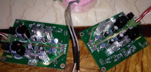

    Tình hình e tháo bóng đền ra rồi ah, DC offset lúc chưa nóng 100 75mV, sau khi chạy 1h (e sờ tay vào đếm tới 10 vô tư, chỉ hơi giật mình lúc chạm vào) dc offset tầm 89 87 mV.
    Cơ mà bị bệnh là ko cấp tín hiệu thì ù nhẹ cấp tín hiệu thì im re, e đo ac 0.035, e nối mass bằng cách bỏ vòng nhựa cách điện của jack RCA.
    Với cả khi tắt amp thì 1 bên có tiếng tạch khá to, Các cụ có cách nào giúp e vụ này k?

    Em chưa ráp con này nhưng mà thấy dc offset của bác khủng quá, cụ xem lại hướng dẫn để đo kiểm linh kiện xem sao.
    DC vậy thì dĩ nhiên khi tắt pow nó gây bụp loa là đúng rồi, cụ nên chơi qua BVL.
    Còn vụ nối mass nữa, cụ đi mass bằng cách bỏ vòng cách ly của jack lần đầu tiên em nghe.
    Tốt nhất cụ nên show hình đấu nối lên, về nguyên tắc đấu mass bán dẫn của các nguồn phải về trung tâm rồi mới về vỏ 1 chỗ để tránh vòng lặp.

    E vừa tháo ra lắp miếng nhựa lại rồi, vẫn thế ....giờ e phải đấu mass ntn ah?
    Loa e bị xẹt cái, nhưg cho thêm pre vào thì tiếng ù còn rất nhỏ, tiếng tạch khi tắt cũg bé đi...chỉ có màng loa là thò ra thụt vào hơi nhiều (e đo dc ra 17V)

    Cụ đấu đúng mass trên bo theo hướng dẫn. Tạo một điểm mass trên chassis nối tiếp mass mỗi kênh tại điểm trước khi lên bo vào điểm đó qua con trở 10r rồi câu dây từ cọc đó ra điểm nối đất thử xem ahj.

    Có nhiều món có khả năng tự sướng, nên món gì cụ làm cũng phải tạo mass sao giữa vỏ mass tín hiệu mass nguồn và mass đất hạn chế nó tự sướng ... đến chết.
    Amp của cụ khi gắn RCA hết ù khả năng thiếu mass tín hiệu vì khi cụ gắn vào mass tín hiệu nối với mass tín hiệu pre nó im.
    Thấy cụ chơi nguồn mono nên em đề suất gắn mass nguồn xuống mass tổng qua một con trở 10r mỗi kênh như ae diyaudio làm mục đích cách li mass mỗi kênh một cách tương đối thì khi đó cặp nguồn mono mới phát huy giá trị. Nếu cụ gắn thẳng vào thì nó sẽ dở hơi hơn gấp đôi so với cụ dùng một cục b.a.
    Ưu điểm cách ly bằng trở là vậy nhưng nhược nếu nếu một ngày amp làm cái bụp cụ nhớ ngắt nguồn, kiểm tra kỹ xem có dò điện không trước khi động vào vì khi đó nó như cái bẫy, khả năng bị giật đau hơn hoặc bay thẳng lên nóc tủ rất cao => diyaudio họ dùng con Cl60 hay SL32 thay thế con 10r để có vài ms giật tay ra và bớt đau hơn.

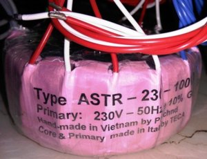

    Cái bánh bao này nặng mấy cân vậy bác phuchnd. Nhìn ưng cái phom của nó
  25. phuchnd
    phuchnd Advanced Member
    26/3/14
    941
    60
    Zin nóa 230v-12v 8.4A, nặng 1.2kg cụ ạ, của Teca Italy. D 90mm, cao 40mm.
    E lục mà chả ra cặp nào giống nhau nên làm 1 cục 4 cuộn cho 2 kênh, quấn 22v, nhà em điện yếu (chừng 210v) nên ra còn 20v, vừa đẹp. Quấn xong còn...1.1kg :mrgreen: .
