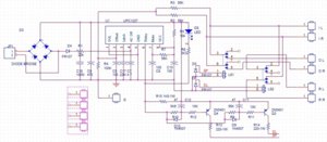

  24. phuchnd
    phuchnd Advanced Member
    26/3/14
    941
    60
    Nhức đầu quá, làm đại cái này đi
    Trước hình như e gửi cụ Goldenriver một cặp, không biết giờ nó ra sao rồi nữa.
    Cái này là mạch bảo vệ loa + bảo vệ amp (có gắn trở tải giả :mrgreen: ). Có nhược điểm lớn nhất là nếu tụ lọc nguồn cho bảo vệ loa không đủ thì khi tắt điện nó hoạt động không theo đúng chức năng (đóng trở tải, delay 200ms rồi mới cắt loa), mà tụ cần khủng (cỡ 10.000uF để khi ngắt điện nó đủ duy trì dòng cho mấy cái relay trong khoảng vài s).
    Thanks.
