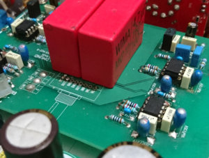

    em có một thắc mắc không hiểu nhờ các cụ giải thích dùm
    việc là hôm nay em lên bãi ve chai thằng chủ tháo gần 10 cái máy công nghiệp trên mạch toàn là OPA em đã cầm gần 20 miếng bo lên nhìn và có một thắc măc là tại sao tụ lọc nguồn đầu vào ngay chân OPA toàn là tụ tantalum không hề có một con tụ hoá nào hết vậy là sao nhằm mục đích gì vậy các cụ tại sao háng nó không dùng tụ hoá như mấy mạch Audio vd: MBL6010
    vậy với em MBL mình lọc nguồn cho mấy em OPA bằng tantalum có tốt không hay hạn chế về mặt gì
    nhờ mấy bác chỉ dùm
    thanks
  13. tngoctu
    tngoctu Advanced Member
    10/10/10
    2.366
    186
    Theo em biết thì tantalum được sử dụng (ứng dụng) nhiều trên các nguồn công nghiệp vì đơn giản là diện tích mạch hạn hẹp, mà tụ tantalum có thể cho dung lượng lớn trong một đóng gói gọn gàng. Thứ 2 là nó có ESR thấp nên thích hợp cho switching hoặc lọc nhiễu cho opam tốt. Dĩ nhiên là có những dòng tụ có ESR thấp hơn ví dụ như tụ ceramic, ... nhưng như nếu kết hợp nhiều yếu tố thì dùng tantalum vẫn cho hiệu quả tốt hơn.
    Cụ ko thấy nhiều thôi, chứ thiết kế của GM hoặc Naim vẫn dùng tantalum đấy thôi, phần nguồn của GM dùng phần lọc trực tiếp cho opam toàn tantalum và ceramic.
    Tuy nhiên đa số hãng ko sử dụng tantalum trong các thiết bị audio gia đình vì những lý do khác, ví dụ như họ cho là độc hại, kém an toàn, ...
    p/s: Bo đó có tụ tantalum màu xanh 10uF 35v ko cụ. Thanks.

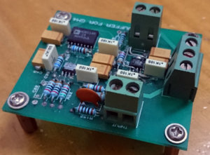

    Mời cụ, theo em tanalum xịn SMD luôn là lựa chọn tốt nhất cho bypass chân op amp. Vừa có ESR thấp và kích thước nhỏ gọn :mrgreen:
    Cẩn thận vượt quá ngưỡng nghe đó cụ :lol: !

    hồi xưa em có nhổ một vài con xài và chia cho anh em bên hội nem chả ai củng khen là hay với thụ in, out cho NAC nên em nghĩ nó lọc bypass cho OPA nhiều hãng xài
    nên hôm nay nhổ thêm vài em về gắn MBL thử xem sao
    em thích giọt nước màu xanh này các cụ thấy được không ah 10uF25V
  20. tngoctu
    10/10/10
    2.366
    186
    Con màu xanh này em thử gắn in/out cho NAC thì nghe cũng tốt, nhưng mà dãi trầm hơi lấn (có thể anh em khác thích điều này vì nó cho cảm giác dầy về trung trầm và sâu), còn dùng trên vị trí lọc cho opam thì tuyệt, chỉ chú ý chân cẳng tí là ổn.

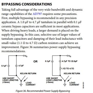

    Chẳng có con tụ tantal nào ESR và Vloss thấp hơn tụ film cả (MKS4 theo Schm). Chém ẩu không ahf :lol:
    Trước em đọc schm của 797 em cũng có thắc mắc tương tự ở mấy chục trang trước, cũng thắc mắc. Sau google thấy đa tất cả dân audio đều đánh giá film cap bypass cho opam nghe hay hơn, Ceramic là thứ cần tránh xa nhất ở vị trí đó + thêm việc MBL6010 và 6010D đều dùng tụ film bypasss => chẳng có lý gì không dùng không đóng đúng.
    Ở đây vấn đề phải biết mình gì. Nghe hay trong khoảng đáp tần 20- 20khz hay cần đo tốt đến vài trăm Mhz.
