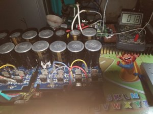

    Báo cáo các cụ. Em đã hoàn thành 1 kênh dz. Các bác cho em hỏi. Em đã lắp sò cs. Inpút đang dùng trở 47k như bác tú hướng dẫn dc offset out on dinh là 0.58v. Em chưa có cho nhạc vào và cũng chưa có tải loa. Các bác cho em hỏi dc offset vậy có cần phải lắp chim zo chỉnh ko. Theo như cụ tú hướng dẫn thì em đã đạt yêu cầu rồi. Em chỉ thắc mắc mỗi chỗ con chim thôi. Nếu gắn zo có ảnh hưởng đến chất âm của em nó ko nhỉ....nhờ chỉ giáo.
  8. PHANHAI1471989
    PHANHAI1471989 Advanced Member
    Tham gia ngày:
    12/3/13
    Bài viết:
    312
    Đã được thích:
    51
    Nơi ở:
    Bình Dương
    báo cáo các cụ. sáng ra đóng điện có tải là chú loa cùi. input vẫn đang gắn trở 47k. dc offset dao động từ 0.68v đến 0.627v thì đứng yên. theo như cụ tú hướng dẫn như vậy có thể cho hát hò rồi....em hý hửng tháo trở 47k. gắn nhạc qua volume. để mức nhỏ nhất. cắm zô đt nhưng chưa mở nhạc. xông điện zô.vom vẫn nối để đo dc offset song song tải loa.cắm điện. đồng hồ tăng chóng mặt từ 0vdc đến hơn 17v. em hoảng quá rút điện nhanh. cái loa cùi thụt 1 cái thật mạnh. rờ 2 cs thấy nóng quá. mạch ko cháy nổ gì cả. rút input. cắm trở 47k test lại thì dc offset ok là 0.627v....các bác phán bênh giúp em. em chưa có lắp chim nhé.

    Bác tháo điện trở 47k ra gắn trim vào chỉnh em nó về 0v càng tốt đo tại đầu con điện trở R22 bác ah
  10. Capt_Lee
    Capt_Lee Advanced Member
    Tham gia ngày:
    5/3/15
    Bài viết:
    741
    Đã được thích:
    85
    Nơi ở:
    Hải phòng
    Cụ tháo ngay sò cs ra, gắn trim 10k xông điện lại sau đó chỉnh ở vị trí R22 cho về 0VDc, sau đó lắp sò công suất .... nếu dũng cảm thì để sò cs cũng dc nhưng e ko chắc
    Chú ý: tuyệt đối ko để mạch ko có tải, nếu ko có 8R thì chơi loại cao hơn cũng dc. Để ko tải dễ tèo lắm cụ ah

    báo cáo .... em đã hỏi cụ tú. cụ hướng dẫn em để nguyên con r 47k. em đã để nguyên r. nối input zô. kết quả em nó đã hot.dcoffset 0.57v ổn định. cụ tú bảo ko cần lắp chim.hihi. các bác lắp dz đê nguyên r47k hay tháo ra vậy.
  12. Capt_Lee
    Tham gia ngày:
    5/3/15
    Bài viết:
    741
    Đã được thích:
    85
    Nơi ở:
    Hải phòng
    Chắc do cụ matched mấy con bán dẫn nên nó mới ổn vậy. E ko match dc nẻn lắp chym chỉnh cho chắc ăn
    Dù sao chúc mừng cụ đã thành công, làm nốt kênh kia rồi vô vỏ thôi :D

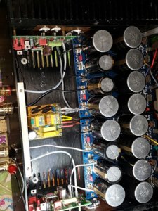

    Sau 1 năm chạy rốt đa với tụ nguồn 50000uf/kênh.
    Nay e nó đã dc sapa 120000uf/kênh.
    Các cụ quất sau cố lên... :D
    Tụ nguồn cố cho đủ dung lượng.
    muốn tỏa nhiện ít thì mấy con lái lắp mje15030 15031(motorola thì quá tốt).
