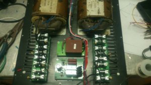

    Các cụ giúp em với...Tình hình dz của em đã hoàn thiện như dưới. Dc offset thì ok < 100 mv. Bias 1 kênh 100ma và 110ma. Đã test nhạc ok nhưng kênh bias 100ma bị ù to hơn kênh kia kênh kia ù nhưng nhỏ hơn. Và kênh 110ma thì nóng hơn nhiều so với kênh kia..hic. Em hát được mấy tiếng thì kiểm tra thấy 1 con 39r bênkênh 110ma bì phù nên em tắt luôn ko mở nữa...hic. Nguồn cả 2 kênh dùng 6 tụ 10000. Sò cs do chưa có sò zin nên dùng tạm sò loại nhỏ c5197 a 1940. Các bác có cao kiến gì giúp em với.

    Bị ù đa số rơi vào trường hợp đi mass ko đúng tạo vòng lặp, còn trờ bị phù chứng tỏ mạch hoạt động chưa ổn, bác nên kiểm tra tầng VAS đã hoạt động ổn chưa mới nên lắp phần công suất vào, kinh nghiệm xương máu của em là hết 99% pan đều rơi vào tầng VAS và pre/driver. Sò công suất hiện ở diyshop hiện ko thiếu món gì :mrgreen: bác nên chịu bớt chút tiền ăn sáng để mua sò chuẩn về ráp, lắp ampli mà chắp nhặt nhặt nhạnh thì có khi tiêu tốn nhiều công sức và thời gian + chi phí hơn là đầu tư chuẩn xác 1 lần.

    Mong bác chỉ giúp em làm sao kiểm tra tầng vas. Và đi mas thế nào là hợp lý. Hiện tại em cho chung mass về 1 chỗ sau đó lấy mass đó ra loa luôn.ko biết đúng ko.

    Em ko tham gia dự án này nên ko rõ schema cũng như cách đo kiểm, bác nên gọi trực tiếp cho cụ chủ để hỏi và xem schema để khoanh vùng dò pan, cụ thể là từng tầng một trong lúc tách phần công suất ra cái đã.
    Mặt khác bác nên có hình chụp cận cảnh bác lắp để anh em còn xem mới biết, chứ tù mù thế này làm gì có thánh nào mà phán cho bác được ah :mrgreen:

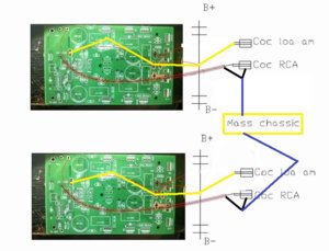

    Mass cụ đi như hình (để ý gnd in pcb >RCA>vỏ.

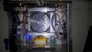

    Báo cáo các cụ... Nhờ các cụ tư vấn giúp em.

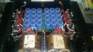

    e đóng lắp ạ, có ti khói nho nhỏ mà ko ao ạ hihiih

    Dàn tụ khủng quá, chúc mừng bác có con amp ưng ý.

    Dạ thank bác ạ, e vừa đóng lắp còn chưa test dc ạ

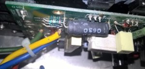

    e làm thì ko ù xì gì cả , có tí khói lửa thôi ạ , 1 kênh đang nghe tự nhiên bị méo tiếng , tăt đi bật lại thì bị , tắt đi lâu bật lại thì hêt , e mang đồng hồ ra đo thì để chhuwowtj que đo , chập chân sò cs, thế là khói ạ , đi mất 1 cặp sò cs, 3 lái ,5 trở 20,27,36 ohm ,e thay sò , trở rồi lại ok , đang chạy rà 3 hôm nay rồi ạ
