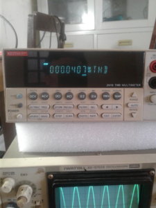

    Em dartzeel 2 cặp này méo tại 60W/8R khá thấp so với mức trên 0.1% của bản gốc 1 cặp. Chỉ méo 0.0407%.

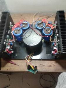

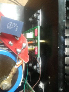

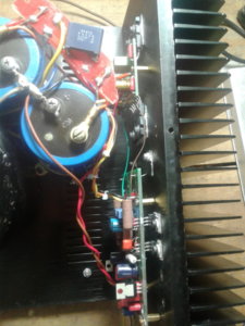

    image.jpeg image.jpeg image.jpeg Đây là con amp em ngâm lâu nhất
    Lâu ko phải vì linh kiện hay cân chỉnh mà là áo cho em nó
    Món này em ngán tới cổ đau đầu mỗi lần làm dự ớn toàn là để cuổng trời cho mát không ah
    Riêng đối với em dartzeel này em đang cố gắng may áo cho nó đẹp
    Xứng đáng nửa tỷ của em
    Vò em thích âm của em nó nên dành tâm huyết khá nhiều về linh kiện
    Toàn bộ được chọn lọc kỹ càng kể cả từng con ốc và miếng lót cách điện em củng kiếm cho em nó tốt nhất có thể ( không chơi đồ chợ nha các cụ ) tụ in củng đã mod chỉ còn chờ trở jfoil in put nữa thôi là em chốt dự ớn
    Em nó bây giờ chạy khá ổn bias 115ma, DC ofset loanh quanh +_40mv
    Mà con amp này nóng lên nghe nó mới sướng các cụ ah
    Tụ em dùng 8 quả 33k uf nguồn một em 700VA có thêm bớt gì nữa không các cụ
