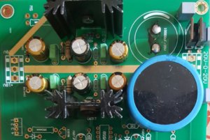

  15. vakk
    vakk Advanced Member
    24/7/09
    142
    IMG_0504.JPG Phiên bản 2 cặp sò của em, nóng lắm các cụ ạ:D
    phuchnd and tuankiet99 like this.
