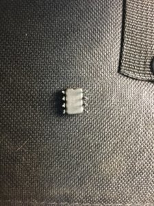

  18. jamahamvui1978
    jamahamvui1978 Advanced Member
    9/12/13
    2.554
    221
    IMG_0954.JPG Đã cụ nào nghe thử loại này bao giờ chưa ;)

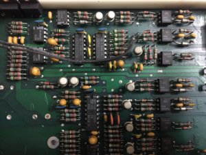

    Em còn 1 cặp 5534 S 1 cặp ad797 dư cụ cần thì pm nhé.
    Cấu hình e đang chạy: 797-627-op37
    @cụ Tú: e lắp cấu hình như trên khi mở max vol thì dc offset rất cao tầm 150mV. Con trim ở tầng đầu ngoáy ko tác dụng, tại chân out đo 2 kênh như nhau ~ 50mV
    E nhớ a badboy nói lắp 797 phải thay con trở ji ji đó mà e quên. Cụ chỉ giúp e phát chứ dc offset pre mà cao hơn cả amp thì đau đầu lắm
  21. trinh_anhtu
    trinh_anhtu Advanced Member
    6/7/10
    5.676
    727
    Tel Zalo 0913045685
    Cụ bỏ con trở 100k gần con ne5534 rồi chỉnh dc lạ thôi.
