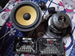

    pre mbl đánh cặp loa này nghe tê tái luon
