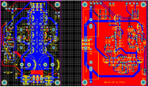

    Em xong MBL rồi đây. Mỗi máy 2 miếng thế này các cụ nhé. Bẻ nguồn riêng ra được.

    ngon quá nhỉ..Cụ Tú có thể cho Em show cái mặt dưới được không Cụ :) .

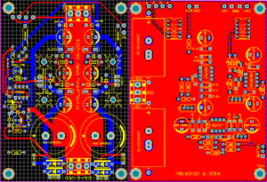

    @ cụ Tú: em có đề xuất chút, cụ xoay cái module nguồn cấp ra sao cho chân nguồn ra nằm ngay chân cấp nguồn cho mạch Pre, dạt 2 cái tản nhiệt sang 2 bên được không cụ. Khi đó muốn nối chỉ cần làm cái jump, không cần câu dây cho nó thẩm văn mỹ.

    Ý kiến cụ rất hay, em xem lại thì ko thể chồng 2 bo nguồn lên nhau được vì tụ nguồn 10.000uF cao nên ko có vỏ máy dầy thế. Phương án là bẻ bo tín hiệu ra rồi chồng 2 bo lên, như vậy từ 2 bo nối sang volume sẽ dài như nhau cân đối cho 2 kênh mới tận dụng được monoblock. 2 bo nguồn vẫn phải xoay ngang đặt cạnh nhau rồi nối dây vào bo tín hiệu.
    Kiểu thế này cụ.

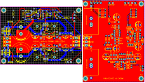

    Các cụ lưu ý là máy zin nó chỉ có 1 bo nguồn chung cho 2 kênh nhé. Em thích monoblock và cũng thấy cái lợi của nó nên làm 2 bo nguồn. Cụ nào muốn giống háng thì dùng 1 chung 2 kênh.
    Bố trí kiểu thế này (Nếu vỏ đủ cao chồng 2 bo nguồn cũng bố trí thế). Để bố trí bo đẹp hơn vẽ lại bo nguồn sẽ làm được, nhưng em mất công copy layout giống háng rồi, có nên hy sinh tí độ đẹp cho chất lượng ko. Bo lần trước đẹp hơn, nhưng cái phải hy sinh sự là không cân đối đường mạch của 2 kênh. Có mấy cao sủ bô lão chê ko cân nên lần này em chỉnh lại.

    2 miếng như thế cụ nhé. Chiều dài 18cm.

    Board tín hiệu em thấy còn nhiều đất trống có thể rút ngắn các khoảng cách ko ạ. Cốt sao cho tín hiệu đi đường ngắn nhât

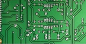

    Các phần cần ngắn như tụ bypass, đường hồi tiếp đã rất ngắn rồi. Trông vậy nhưng chỉ mm thôi.
    Đây là hìng máy zin, em cũng nghiên cứu học hỏi rất kỹ rồi.

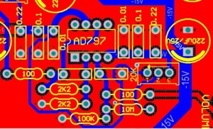

    - Khác thứ nhất là họ dùng nguồn cao +-18V thay vì +-15 như thông thường,
    - Thứ hai DC offset không dùng chân null có sẵn mà dùng DC đưa vào tín hiệu (Nhưng qua trở rất lớn tới 10M ôm, tín hiệu đi qua là rất ít). Nếu dùng chân null sẽ dễ chỉnh và ổn định hơn nhưng chân null nối với trở tải của mạch vi sai vô hình chung nối ra ngoài tạo thành mạch vòng kín và dài sẽ gây nhiễu và ảnh hưởng bới chất lượng biến trở.
    - Lọc nguồn rất kỹ.
    - Dùng buffet ở tầng vào và ra, cách ly tốt giữa nguồn tín hiệu và pre cũng như pre với power. Đồng thời giảm trở kháng ra.
    Cụ nvkhoahcm xem module quan trọng này phải chỉnh nữa ko.
