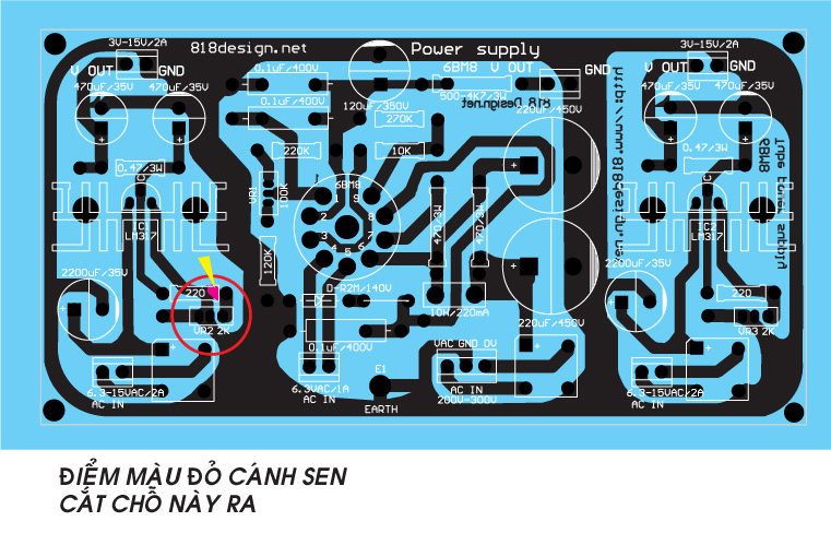

    Cảm ơn bác! Em thiết kế bo này là cho nhiều loại pre khác nhau. Dùng 1 đèn 6C19 và 1 đèn 12AU.
    Với lại không cần dùng đèn van và chock - Vẫn hay mà không cần nguồn kép!

    Các bác chú ý! do quá trình chuyển mạch bị lỗi phần nắn của ic Lm317 bị chập 1 chân tại điểm VR2 em đánh dấu màu cánh sen
    Các bác cắt đứt ra giúp em! Thành thật xin lỗi và cảm ơn các bác!

    Em dính phát này rồi, chỗ mầu cánh sen bác quanghao đánh dấu chưa chuẩn đâu, các bác lấy mỏ hàn ủn mấy phát cho đi hết cái mạch in thấy giống bên kia (đoạn nằm giữa con VR với con trở 220 Ohm) là OK.
