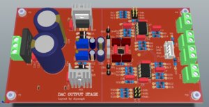

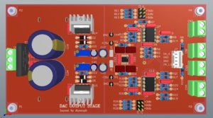

    Em cũng nhận 1 ca độ em này, và thấy khá băn khoăn về ngõ ra trực tiếp hơi bé không phê lắm vì có 1,4Vrms hơi thiếu thật. Nên em layout 1 mạch buffer cho nó khá hay và đơn giản. Layout lâu rồi đang chuẩn bị đặt mạch, bác nào cần thì đi chung cho vui.
    Sơ đồ chính là buffer telos Goldmund, bọn em đã chạy phe phé hehe.
    Nguồn xài LM317/337, có trimmer cho việc adjust cân chỉnh nguồn cho cân, vì match trở ép phê lắm.

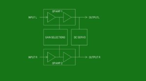

    Sử dụng op amp đôi OPA2604.
    Có dc servo AD706 tử tế vì là nguồn phát có tí DC mệt lắm, tốt nhất zero vol cho lành.
    Dùng op amp đôi nhưng kênh nào xài kênh đó, vì nó xài 2 vế opamp khuếch đại cho 1ch nên ít bị xuyên kênh.
    Ở giữa 2 kênh trên 1 con op amp là slections cho phép tăng giảm gain rất hay, hiện giờ là +3, +6, +9db các bác tha hồ gia giảm, khéo đẩy thẳng bỏ qua pre quá ok luôn.
    Em vẽ vừa zin bo DAC cho việc chồng tầng trùng đúng vào header J7 nên khỏe re.
    Dự LM317/337 cũng k nóng nên tụ nguồn thích thì đặt nằm để giảm độ cao hehe.

    Hic, sao bo có nhiều cổng (CN1 -> 4) vậy bác ?
    mình cũng hơi lăn tăn, nếu so sánh với Buffer của anh Nelson Pass thì ra răng ?
  6. diyampli
    diyampli Advanced Member
    15/6/10
    6.542
    304
    CN1 với CN3 chính là J7 ngõ input thôi bác, dành cho bác nào muốn dẫn đi xa không chồng tầng bác ah. Đồ của cụ Pass thường xài tụ, mà tụ thì có màu mè riêng, nguồn phát nên để chuẩn nhất rồi sào nấu sau.

    - Phần OPAMP 2604 thay sang chạy 2 con 627 cắm đế đôi hoặc như Burson có được không, diện tích cắm hiện tại có vẻ hơi nhỏ vướng tụ
    - Nguồn +-15V này khoảng mấy trăm miA

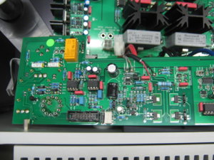

    Em chưa list nhưng cấu hình tiêu chuẩn k mặn đâu, tụ lọc thì cố gắng gần chân op amp nhất dưới 5mm theo datasheet, nếu các bác chơi burson thì hàn tụ phía dưới cho chuẩn kỹ thuật cũng k sao đâu, khoảng này em nghĩ ngoài hai tụ chân opamp thì mấy tụ kia k cấn nếu độ opamp đâu, vì mấy con kia là tụ ceramic ấy mà. Bo zin của GM đây các bác.
    Nguồn cỡ trên 10VA thoải mái bác ah, cái DAC này hình như có 5W thì phải:D
