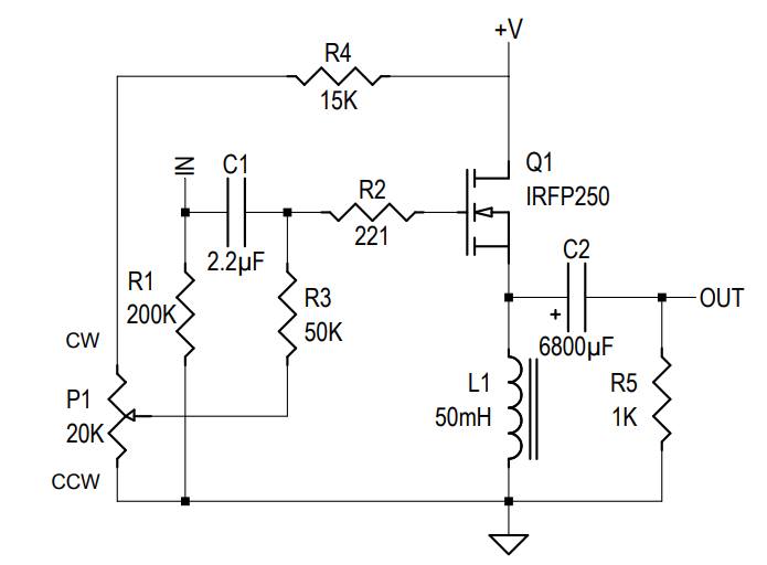

    BAF2017 sắp diễn ra vào tháng 11 tới hứa hẹn sẽ có nhiều tiết mục và mẫu amp mới được giới thiệu. Để chuẩn bị cho BAF lần này, Mike đã đưa ra một mẫu sơ đồ amp mới mà theo như đánh giá là rất dễ làm, linh kiện dễ kiếm, rẻ tiền và đặc biệt âm thanh rất...gần với đèn điện tử dù rằng em nó không sử dụng vfet.
    Em đã xem qua sơ đồ mạch và nhận thấy đây là một kiểu mạch tuy đơn giản nhưng khá là hay. Em xin mạn phép post lên đây để anh em tham khảo và trải nghiệm.

    Nhìn cực đơn giản, cái này ai mới chơi làm cũng được
    Nhưng phải có con pre ngon ngon đã

    mạch này không hồi tiếp hả cụ na

    Con này hơi khó định nghĩa, em thì chắc xếp nó vào loại có hồi tiếp. Cụ xem trang 7, figure 2.

    Thường chúng ta thấy mạch load choke thì nguồn B+ sẽ đưa vào choke, tuy nhiên mạch này choke lại nối với chân Source xuống mass và như vậy ngã ra chịu ảnh hưởng của choke rất nhiều và có lẽ đây là lý do làm em này có chất âm nhựa nhựa của tube. Còn về hồi tiếp thì mạch này dạng gần như tự hồi tiếp chứ ko có đường hồi tiếp cụ thể. Em thì chưa đọc kĩ lắm nhưng có vẻ như trong cái sự đơn giản của mạch này thì có một sự phức tạp mà nguyên phát chính là cục choke tích luỹ năng lượng và phóng điện...

    Em nghĩ cách này là tốt nhất cho Topo kiểu này, Tây chắc nó thấy OPT nó mắc quá nên mới thay choke tải xuất tụ.

    Tuy nhiên em vẫn thích cái pow này, linh kiện khá dễ, nguồn laptop cũng ổn kiểu như camp-amp trước đây, opt thì hơi khó chứ choke thì em tin nhiều cụ ở VN chế rất khá. Fet thì có thể dùng con cũ IRF240 có vẻ tốt hơn, chỗ con trở R2 có thể nối // một biến trở 2K được ko các cụ?

    Nói chung mạch này đơn giản và cũng ko có gì phải lo lắng khi ráp cả, thay fet loại nào cũng chơi được hết ráo, ngay cả vfet cũng ok luôn, tuy nhiên mỗi con có vgs khác nhau và đặc biệt vfet thì để ý chút xíu vụ bias, còn lại thì ko có gì cả ngoại trừ cái choke thay vì đặt ở chân drain thì tác giả đặt ngay chân source.
    Em cũng thích follower ở chỗ nó ít bị can nhiễu ra ngoài và âm thanh có vẻ tốt hơn là mạch voltage gain, cần cái preamp ngon và gain cao chút là ok.

    Phần tải/out của mạch này y chang ... mạch lọc thông cao bậc 2.
    Với giá trị L 50mH e nghĩ bass còn rất xìu.

    Em có lần làm đúng mạch này dùng 2sj28, không hồi tiếp nghe chán phèo. Hài hước cái là sau một hồi loay hoay cắm rút đột nhiên nghe rất rất hay .... sau mới biết thay đổi do cắm lộn +- ở loa .
    Từ đó em rút ra bài học cho bản thân => không bao giờ đặt cục choke trên đường B- .

    Mạch này nhòm kỹ mới thấy nó độc vì một linh kiện nó có quá nhiều chức năng. Em đố cụ vì sao đặc tuyến Ir250 trong mạch này lại triode giống đèn 3 cực hay vfet đới

    Hỏi khó:p Mạch này hồi tiếp 100% luôn nhỉ.

    Mạch này đơn giản ít linh kiện và theo nhìn nhận của một số chuyên gia thì một linh kiện phải đàm nhiệm nhiều chức năng....
    -Vậy nếu không có trình độ các bạn sẽ không sử lý được điều đó và dẫn tới kết quả sẽ tệ....
    - Và đây là class A nhưng lặp cực S vậy nên chất lượng tiếng chủ yếu phụ thuộc vào pre.... với một cái pre có chất lượng cao cho áp ra lớn tỉ như 20VAC thì chắc giá không dễ chịu chút nào còn với người diy thì quả là thách thức lớn....( khi pre cho ra áp 20VAC thì công suất cái mạch đó mới khoảng 50W...)
