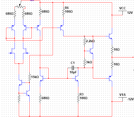

    Linh kiện nhỏ quá, hôm nay trời sáng mới soi kỹ. Jfet Input nhé các cụ. v5.png

    Jfet này là 2SK3320, transitor dùng các loại sau: 2SA1162, 2SC2712, 2SA1213, 2SC2873. Nó ghi ký hiệu là code SMD, phải tra mới ra số của nó.

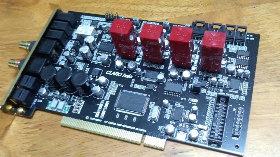

    20170406_141529.jpg Soi.................................

    con card của em mới làm 4 con dual không biết có ổn không các cụ ạ

    Em đã mô phỏng, hệ số khuyếch đại open loop đúng như datasheet lun là 74dB.

    Các cụ nhòm sơ đồ xem V5 nó đặc biệt chỗ nào nhé. Thanks.

    Ngoài chuyện sao chép nó, hỉu được bản chất của thiết kế là vấn đề còn quan trọng hơn. Kiến thức e có hạn, các cụ đi qua xem thấy điều gì bí kíp trong sơ đồ V5 chia sẻ cho mọi người ạ. Thanks.

    Lão này giỏi thì ngó cái sơ đồ V5 phân tích cho mọi người mở mắt đi.

    Điều đặc biệt của Burson V5 là mạch có tầng Input jfet cũng đồng thời là tầng gain điện áp duy nhất của mạch. Các tầng phía sau chỉ khuếch đại dòng điện. Input đồng thời là Vas.
    Input=>Ias.
    Khác với những mạch khác đều cấu trúc. Input =>Vas=>Ias.

    Em vẽ lại các xem. Nó dùng 3 gương dòng điện. Một gương 1:1 và 2 gương 6.8:1. Tức là có 2 gương khuếch đại dòng 6.8 lần chứ sau tầng Input jfet là ko có khuếch đại điện áp. Khá đặc biệt. Ưu điểm của gương là nó ổn định nhiệt rất cao và rất ít phụ thuộc vào hệ số khuếch đại bê ta của transistor. v5.png 20170407_091915.jpg
