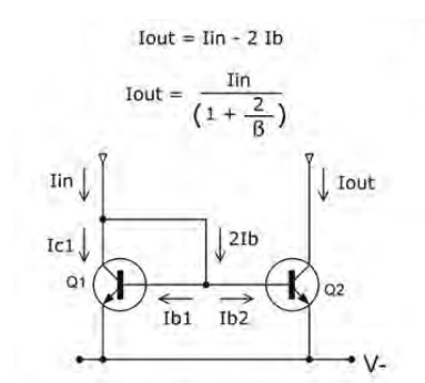

    Cụ Tú chém sa đà vào cái bê ta của current mirror quá, nhưng mà chém bậy. Diễn đàn này tương đối lớn, nhiều thanh niên đang học hỏi vào đọc thấy thế lại tưởng đúng. Chém trên mạng này cụ cần chính xác, không thì sẽ nhục thiên thu đấy.
    Ai dạy cụ curent miror là ít phụ thuộc Hfe đấy?
    Cái kiểu dùng current miror copy dòng sang nhánh khác thì chả phải mới gì đâu ạ, mấy cái mạch hồi tiếp dòng đều dùng nó đấy, đơn cử như Accuphase.
    //Phong cách dùng thiên hạ làm chuột bạch vẫn như xưa.

    Em thì không rành mấy cái mạch gương dòng điện này nên không dám chém bừa và em cũng rất phục kiến thức của bác. Tuy nhiên theo em thì nếu như bài post của bác bên trên bác dùng lời văn nghe nhẹ nhàng hơn thì em nghĩ sẽ hay hơn và mọi người sẽ phục bác hơn! Nếu như bác thực sự muốn chia sẻ kiến thức của mình và góp ý để topic này ngày một tốt hơn thì em nghĩ điều đầu tiên bác và có lẽ một số người có kiến thức rộng như bác phải làm đó là phải suy nghĩ trước lời văn để viết trước khi ráp kiến thức của mình vô vì nếu lời văn không tôn trọng nhau ngay từ đầu thì dù kiến thức bên trong lời văn đó có sâu có rộng bao nhiêu đi chăng nữa thì nó cũng chỉ làm trò cười cho thiên hạ.
    Vài lời mong anh em hiểu! Em và có lẽ rất nhiều người trên diễn đàn này sẽ không bao giờ mong muốn mất thời gian để xem những lời nói có ý lăng mạ nhau, nếu muốn chia sẻ thì mong các bác chia sẻ theo phong cách cộng đồng, đừng mang quá khứ cá nhân ra kẻo làm ảnh hưởng đến các newbie mới tham gia.

    Dùng công thức cụ Nguyen lab đưa ra với của mấy con bjt( lão Tú có liệt kê )lấy hfe khoảng 100-200 cho dễ tính => Io/Ii trong gương dòng lệnh nhau 1-2% là đáng kể hay không đáng ạh.
    Lão Truong chạy mô phỏng đo gain thấy khác em đoán do phần mềm cộng cả gain tầng jfet input chạy CDF vào. Lão tú khi phân tích mạch cũng cẩn thận khoanh từng cụm một rồi nên cả 3 cụ hiện giờ đều đúng và chưa ai sai.

    Bác nhớ trong điện tử. Ib vô cùng bé so với Ic. Đã là gương dòng điện đơn giản hoặc gương mức đỉnh cao. Mục đích trong tính toán vẫn là gần đúng. Lệch bao nhiêu % tùy cấp độ vận dụng cụ nhé.

    Nếu cụ dự định phổ thông hoá thì có thể bỏ qua yếu tố này.
    Em cần hiểu rõ khối chức năng và yêu cầu để chọn đúng linh kiện trong các thiết kế cuả em.
