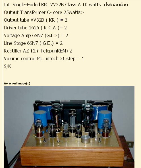

  4. phamhuynh
    phamhuynh Advanced Member
    1/9/06
    880
    BR-VT
    Re: CÁC BÁC ƠN CHỈ GIÚP CHO TỚ TÝ .
    Bác Kiên ơi, Bác tìm với Google bằng từ khóa là VV 32B (2 chữ V không phải W ) nhiều thông tin lắm. Hình như nó là power triode tube bác ạ, nó có 2 loại: 1 màu xanh và 1 trong suốt . Nếu là SE nó cho công suất ra 25W . Giá sách 123$ đến 147$ / 1 bóng.
    Kiến thức về Tube mình ẹ lắm, tặng bác mấy cái link này:
    http://www.soundstage.com/revequip/ian04.htm
    http://www.artaudio.com/jota.html
    http://www.6moons.com/audioreviews/arta ... avolo.html
    và cái hình này nữa:

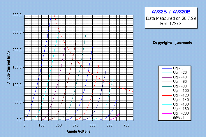

  7. BachDuong
    BachDuong Moderator
    2/12/05
    4.998
    879
    Hanoi
    Còn đây là đường đặc tuyến
