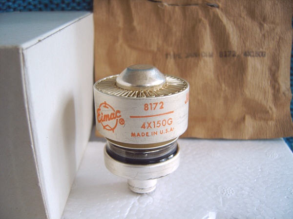

Các anh cho em hỏi đây là đèn gì?

    Em có con đèn này các anh cho hỏi đây là đèn gì ạ? và nó dùng để làm gì? Nó có thể dùng trong ampli đèn được không ạ? Em chưa biết gì về đèn đóm cả, xin mấy anh chỉ bảo giúp. Em xin cảm ơn nhiều!

    Đây là đèn 4 cực đốt tim trực tiếp, sử dụng để khuyếch đại sóng cao tần hoặc giao động tần số UHF.
    Xem qua đặc tuyến thì không thể cãi là không dùng cho ampli được, Tuy nhiên vụ chân cẳng coi bộ rầy rà quá.
    Chân thành mà nói thì bác hatankiet giữ cái đèn này chưng cho vui, còn nếu muốn dùng cho audio thì còn nhiều loại khác khả thi hơn.
