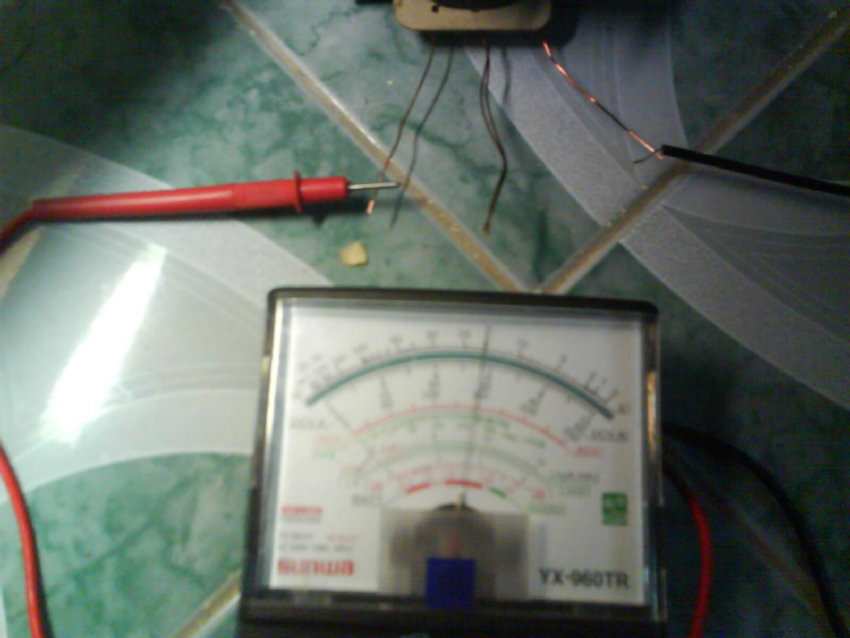

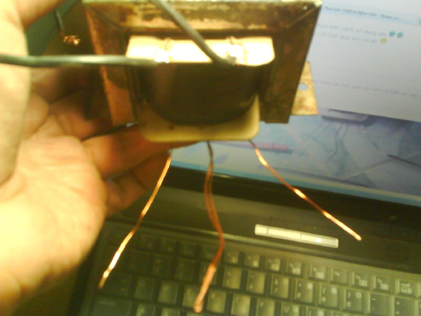

    kính các bác!đây là hình em chụp cái biến áp em đo bằng Vom,các bác giúp em xem có biến áp này có đúng không?
    cám ơn các bác ah
  5. trinhngoc293
    trinhngoc293 Advanced Member
    23/11/08
    5.839
    31
    Xã đoàn Gầm Cầu
    Re: biến áp đổi nguồn dùng DIY AMPLY???
    đây là thang đo của em với hai dây:ngoài cùng và ở giữa được 13v,và điều em mong các bác chỉ giúp là đây có phải biến áp 28-0-28 không ah? và nếu không phải thì có khắc phục được không thưa các bác!
    em xin chân thành cảm ơn

    Ảnh mờ quá bác ui! :shock:
  7. cuongnm
    cuongnm Advanced Member
    28/5/09
    2.502
    HLGA - GẦM...
    bác đang để thang 50v ?
    nếu vậy ba ra 13-0-13
    cách khắc phục là ...quấn ba khác :D
    mà bác tính làm amp bán dẫn ạ, em e ba hơi nhỏ

    các bác hình dung giúp em với,mà cho em hỏi luôn chút đây có phải biến áp 28-0-28 không ah? khổ thân em quá

    kính bác hai dây ngoài cùng là 28,còn dây giữa và dây ngoài cùng là 13V,thang đo 50V.nếu là 13-0-13 thì đâu là 0V ah? em mong các bác chỉ giúp cho :(
  10. Zorro
    Zorro Advanced Member
    14/12/05
    3.308
    552
    Saigon
    Dây 0v là dây ở giữa đó bác.
  11. trinhngoc293
    23/11/08
    5.839
    31
    Xã đoàn Gầm Cầu
    vậy đây là 13-0-13 chứ không phải 28-0-28 đúng khong thưa bác? bác chỉ em cách đọc và nhận biết biến áp trị số ra sao với,em đặt quấn mà môte chả hiểu gì,cuối cùng cái ông quấn cũng không hiểu ý em..... :( :( :(

    Cho em hoi sơ cấp BA này Bác đang đấu vào nguồn 110V hay 220V vậy ? Nếu đang đấu nguồn 110V ở cổng vào sơ cấp 220V của BA thì ...kết quả mà bác đo được 13-0-13 là đúng rồi ! Bác kiểm tra kỹ lại xem . Chưa chắc ông thợ quấn sai à nha ! :lol: :lol:

    Nếu bạn đặt một cái biến áp 220 -30v (nhưng mà thế nào em dặn là 30-0-30) tuy nhiên nhưng người thi công làm đúng ý bạn rồi ! nếu bạn để đồng hồ đo ở thang 50V thì bạn đã có cuộn 30V rồi, chẳng qua người thi công có nhã ý làm thêm điểm giữa (có thể dùng như 220V/15V-0-15V. Nếu dùng 30V thì nối 2 đầu dây ở giữa với nhau như hình đầu là OK còn 2 đầu chọn đầu nào làm mass cũng OK vì ở đây là điện AC
