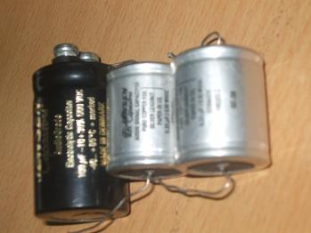

các bác ơi cho em hỏi về tụ này với

    Ở trong nhà cô đồng nát
    đây là con tụ em thấy liệu có làm đc gì trong âmply đèn ko ạ
    tên tụ AEROVOX
    1500 mf +- 20%
    415 dvc
    55/085/56
    made in UK

    Hề hề.Làm được đó ah.Lọc nguồn thì thôi rồi,nhưng tuyệt đối đừng mắc sau đèn valve và nhớ mắc trở xả nghe cụ :mrgreen:

    Cái này mà lọc nguồn cho 6C33C thì đẹp quá hoặc nối tiếp 2 quả cho SUMO cũng ổn chứ lắp bình thường thì phí quá. Lắp sau đèn Val thì ố la la xin mời cụ đi Văn điển trước tuổi :D

    cám ơn các bác em còn mấy con tụ này nữa ko biết có làm gì đc ko

    tại sao không được mắc sau đèn valve vậy bác....em còn gà mờ nên không biết mong bác chỉ bảo :D

    do trị số tụ này khá lớn nên dòng nạp vào tụ ở thời điểm ban đầu khá lớn >>>>>>>>>> tèo đèn valve :mrgreen:

    Em ạ: Hai quả to-đen trên cùng em biết ở đâu bán rồi... :lol:

    Cái cặp trăng trắng này là nhiều người săn đuổi lém đóa, riêng em thì rất thích nó nhưng ko săn đuổi :( ,
    Có duyên thì gặp được của bác xã xệ luôn chứ phải đi đâu xa cho mệt ... hic

    Cái này cần cho các bác nào thích nghịch âmply đen huyền. :p

    Em cũng có 1 cặp nhung la cua hãng Spague vỏ nhôm tri so 1300uF/450v đang tính lắp 1 con đèn chơi :lol: .
