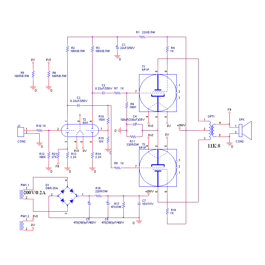

    E bỏ cơm trưa, trốn việc Cty cặm cụi 10 ngày rồi thay thế, rồi chuyển qua chuyển lại mà tiếng nó bị bể tùm lum hết, bass bể, chén bể ( treble ), có lúc chạy lại mạch nguồn khác thì tiếng ra nhỏ nhưng vẫn bể.
    Nản thì ko bao giờ nản E nản việc DIY, mà E thất vọng về .............. quá!
    Mong các Bác ngâm cứu cho E cái mạch này với ạ.
    E xin chân thành cám ơn nhiều ạ.

    Bác rút ngắn điện trở catot đèn đầu thử xem, em nghĩ hơi cao, nếu thêm hồi tiếp có lẽ đỡ bể hơn

    Mạch chả sao cả, em chỉ nghi bác hành sai đâu đó thôi, bây giờ bác lấy đồng hồ ra đo dùm em điện áp trên CATHOD tất cả các đèn coi được bao nhiêu đã rồi tính tiếp .

    Thưa Bác E đo ở tầng đầu Cathon là 1,2V, tầng 2 là 16V ạ,
    thưa Bác!
    Fe lưỡi 25, dầy 25,
    1500 x2 dây 0.2

    bác tăng ju`m em con trở 330 ohm ở chân 6aq5 lên 390 ohm.coi nó ra sao đã.
    Em chay con 6aq5 này ỡ 250volt thôi Bác ạ.
    Bác tính CS tiêu tán làm sao ~~10W cho mỗi tube là ok nhất.
    Bác hàn mach đúng hết chưa ạ!

    Bẩm Bác! hiện tại E để trở 390 ohm, tụ E thay đổi từ 47mf đến 220mf
    tình trạng vẫn thế.
    còn mạch thì E đã ngồi ngắm đến cả 10 ngày nên E khẳng định là ko sai ạ.
    phần E bôi đen bên trên Bác có thể giải thích cho E cách nhận bết hay đo dạc ra sao ạ
    Thân!

    Bác đo điện áp trên chân các đèn rồi post lên mọi người góp ý cho. OPT Fe 25x25 má quấn 1500vg x 2 là chưa đủ đâu bass khg thể xuống được làm guitar amp thì được

    Bác chụp lại ảnh phần mạch điện bác thi công và cung cấp số đo điện áp tại các điện cực các đèn cũng như B+ thì bà con giúp bác mới dễ được.

    Mạch thiếu hồi tiếp âm, thiếu cả mạch lọc RC cấp nguồn cho đèn đầu.

    Em thấy bác nên giảm gain tầng đầu xuống một tí (220K giảm còn 100K thui), nếu có thể bác cũng nên thử giảm dòng phân cực xuống một tí (1,5K tăng lên 3,9K và mắc// một con tụ 47MF)
    Tầng lái bác tăng dòng phân cực lên một chút (68K giảm còn 22K thui).
    giữa hai tầng bác thêm một con trở khoảng 1K đến 6,8K.
    Bác thử xem sao nhé.

    [/quote]Em thấy bác nên giảm gain tầng đầu xuống một tí (220K giảm còn 100K thui), nếu có thể bác cũng nên thử giảm dòng phân cực xuống một tí (1,5K tăng lên 3,9K và mắc// một con tụ 47MF)
    Thân.[/quote]
    sau khi thử mạch của Bác, E đã thất bại, tiếng rất nhỏ, ko hiểu sao E thay con 220K thành con 100K thì điện áp gain tầng đầu lên đến 180V.

    Em thấy cái mạch nguồn của bác hơi lạ, bác đặt ngay điểm hai tụ 430mf con trở 50om/ 10 w rồi cấp cho đèn công suất, mắc lọc sau bác cấp cho đèn đầu thử xem.

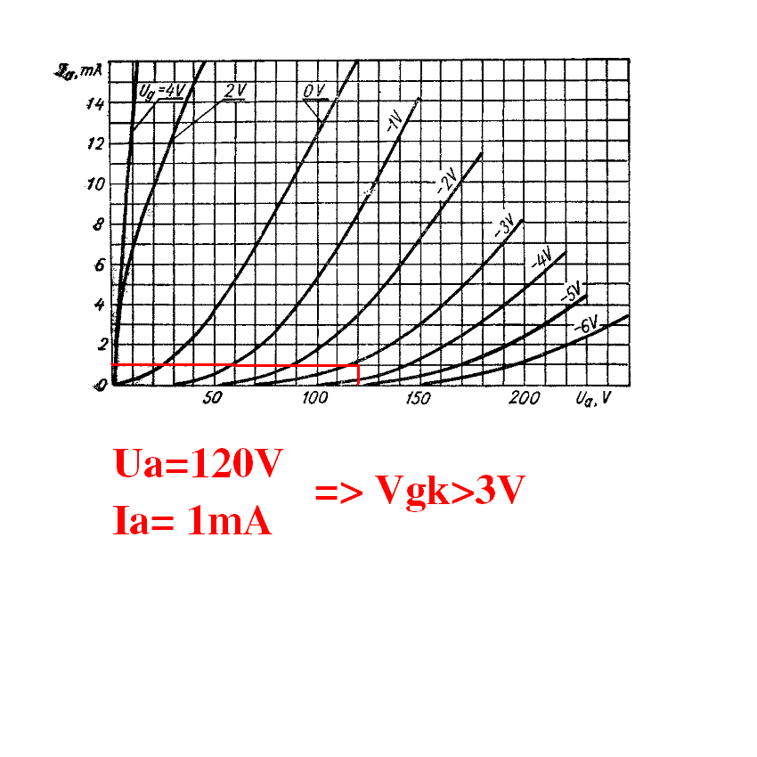

    Datasheet đèn đầu của bác:
    Nếu bác chọn cách liên lạc trực tiếp giữa nửa đèn đầu và nửa đèn sau thì Va nửa đèn đầu phải # 100V,thì Vgk đã >3V => Con điện trở R catot (R2) = 1.5K là không đúng,nó phải lớn hơn 3K thì mới hợp lý.
    Nếu R2=1.5K thì dòng Ia phải lớn 4mA => con trở R3 =220K là không đúng,khi bác dùng 220K thì nửa đèn đầu bảo hòa luôn. :mrgreen:
    Tự cách chọn trở Ra và Rk nó mâu thuẩn nhau. :roll:
    Giải pháp: Chọn Va = 120V,khi đó R2>3K(chọn thử 3.3K,nếu Va không đạt #100V thì tăng tiếp),tính R3= (290-120)/1mA = 170K,chọn R3 = 180K.
    Đo lại Va nửa đèn đầu #100V, Va nửa đèn đảo pha #200V, Vk nửa đèn đảo pha # 100V là ok. :wink:
    Nếu với giá trị linh kiện như trên,điện áp đúng như em post mà tiếng vẫn còn bị bể thì bác xem lại OPT và cũng có thể loa bác lắp vào để dùng với ampli đèn này không phù hợp,độ nhạy nó thấp quá hoặc trở kháng nó thấp nên không nghe được lớn thì đã bể tiếng. :wink:
    Bóng 6AQ5 tương đương với 6P1P bên topic ULC 12W của em,cách dùng 1 bóng pre em cũng đã dùng nhưng đảo pha khác của bác,bác có thể tham khảo mạch bên đó để làm cho đở vất vả :mrgreen:

    kính Bác! E đã làm theo mạch Bác đề ra nhưng ko có hiệu quả, (E bôi đen bên trên ) Đo lại Va nửa đèn đầu #100V E đo điện áp là 119V, Va nửa đèn đảo pha #200V E đo là 187V ( tình trạng chất ÂM ko có gì khác ) OPT là ok vì cặp này E đang mượn của người bạn đang đánh cho EL84pp ( nên E loại luôn trường hợp OPT này ).
