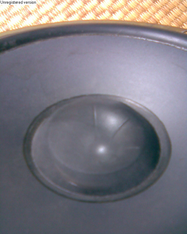

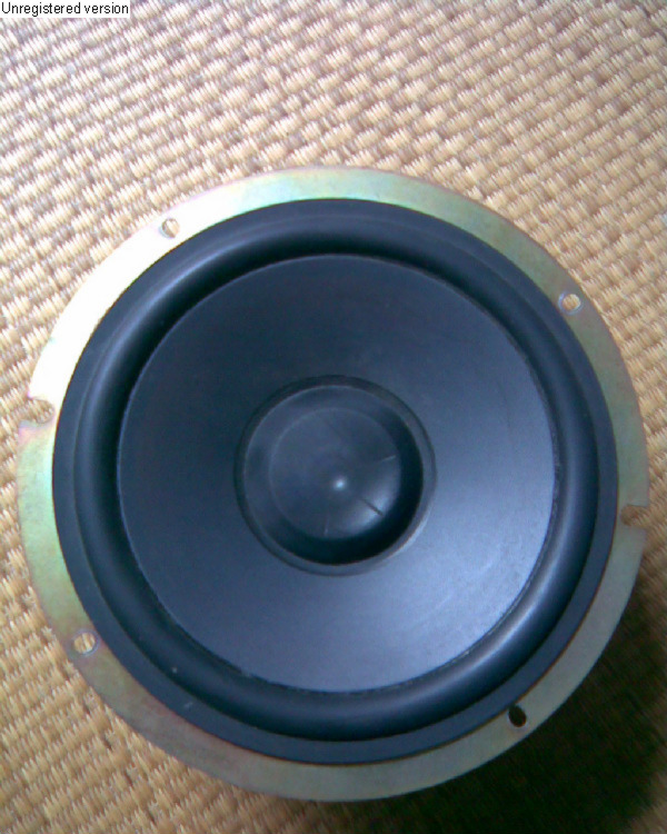

    Em có đôi loa sony có nhĩ ở giữa, không biết có phải là loa đồng trục không.

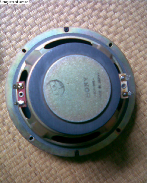

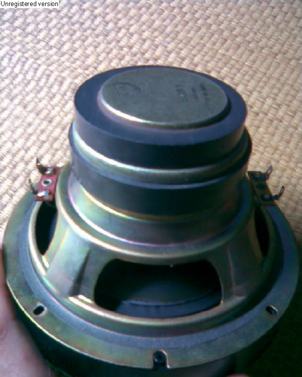

    củ loa 2 tầng.

  3. audiott2
    audiott2 Advanced Member
    25/9/06
    443
    117
    HCM
    em nghĩ chắc chắn là đồng trục rồi, 2 lối th vào riêng biệt. bác thử từng loa một là biết ngay mà (bác lấy dây loa nối từng cặp cọc một để xem bass treb nó có kêu riêng lẻ không)

    Loa của bác độc đóa quá. Em đoán chắc hai đôi cọc đấu dây là đồng trục rồi. Bác thử đấu dây nghe thử để xem cọc loa nào là tress cọc nào là bass.

    Chẳng cần đấu dây nghe thử cũng biết mà, cọc nào đấu nối với màng loa to ở đưới là cọc loa bass

    Đồng trục (Dual Concentric, Coxial, Duplex) đều giống nhau bác ạ vì 2 Driver được ghép vào trên cùng 1 tâm do vậy họ gọi đấy là đồng trục. Driver của bác là đồng trục :)

    Đúng là em nó rồi bác ơi! mân châm 02 tầng, 02 ngõ vào riêng biệt. Chúc mừng bác chủ lại có thêm đồ để DIY!

    đôi loa này đúng là đồng trục rùi! nhưng nó to hay nhỏ vậy bác?cặp này mà DIY chắc là vui lắm đây!

    Thank các bác nhiều, loa của e đường kính là 15cm, e đã nghe thử rồi đúng là 2 đường tiếng riêng biệt, nhưng mà treble của e có vẻ hơi yếu. Các bác giúp e thiết kế thùng với nha.

    Cả 2 đường dây đều nối vào cốt loa bác ah, không có dây nào nối vào màng loa bass :? (e nghe thử và biết treble, bass rồi.

    Nếu Hai loa này đều là loa có cuộn dây thì không thể chung cốt được chỉ chung vỏ sắt thôi, nếu có chung cốt thì một loa là tép thạch anh đo bằng đồng hồ thang Ohm biết liền

    E đo thử rồi bác ah, 2 bên đều là 5,8 ohm.
