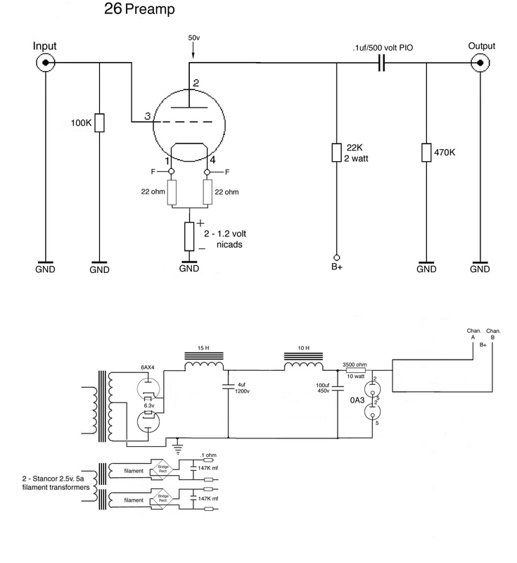

các bác cho e hỏi mạch pre dùng bóng 26

    e nghe nói bóng 26 làm pre rất hay, e cũng lăng tăng. có bác nào có mạch này cho e xin với. thanks

    bác thử cái này xem, mạch cơ bản nhất :lol:

    hoặc cái này, gấu hơn tý :)

    cảm ơn bác nhiều. e thử nghiệm ngay đây. :p
