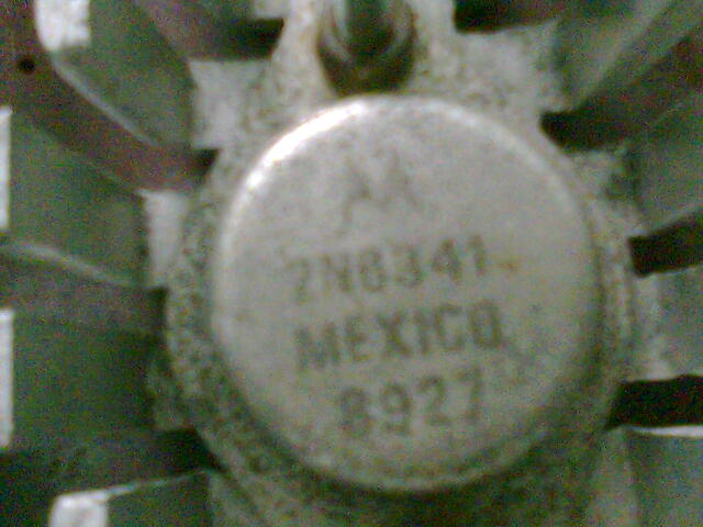

    Tiện đây em xin hỏi sò sắt : 2N6341 với ạ ? Em cũng chưa biết kiểm tra sống chết thế nào ? em chỉ biết hàn thôi ạ ? :mrgreen:

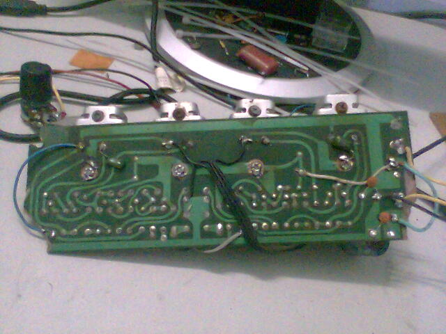

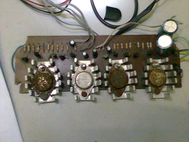

    Mạch như sau :
    Nó dùng sò sắt 2N6341 MEXICO 8927 còn con kia là con gì em cũng ko biết ? bác nào biết chỉ em với :wink:
    Hôm bác DIYampli ở nhà em , thì bác í kêu là sò đểu .. vì bị han .. nhưng công nhận là tiếng trép cứ lanh lảnh .. nghe khác hẳn với sò than ,, híc ,, Loa kêu rất to ,, to hơn Leach nhiều .. thế mới lạ. Mạch thì đơn giản quá .. Dùng toàn C 9014 và C 9015..
    Bác nào có lót sò sắt em xin ít để cho mấy em ra cái tản nhiệt mới cho mát :mrgreen:
    vì đôi tụ nguồn là 25V nên em chỉ cấp điện 15 0 15 vào thôi. Kêu đã lắm :lol:

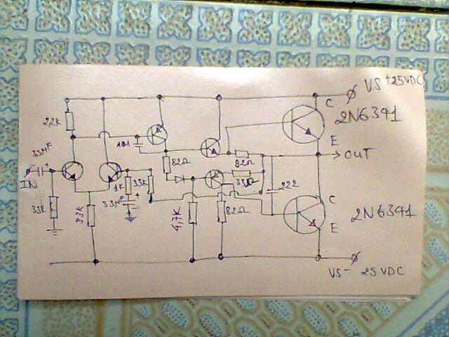

    Mất cả buổi tối em vẽ lại mạch ( 1 vế ) các cụ xem thế nào ? Đúng hay sai ạ ? em đang muốn cho nó chạy nguồn 35 0 35 VAC . Hiện tại đang dùng nguồn 15 0 15 VAC .. Tụ nguồn em sẽ thay ( đương nhiên ạ :mrgreen: ) Và các cụ xem con em để dấu hỏi là con gì ? :p
    Dài cổ mong tin tốt từ các cụ .. :roll: :roll: :roll:

    Bác vẽ hơi thiếu nhưng 4 ẻm này cùng 1 tên bác ợ

    ớ thế ạ ? công nhận là em cũng thấy thiếu thiếu .. :mrgreen:
    Em vẽ lại : như hình
    Bác thương thì chỉ em luôn cách chuyển sang dùng áp 35 0 35 với ? :wink:

    Bác tăng con 4,7K thành 10K cho em :wink: 1W nhá

    Quên ko nói với bác là áp 35 vac . hì .. Nghĩa là 50 0 50 đấy ạ ?

    Cũng rứa :)
