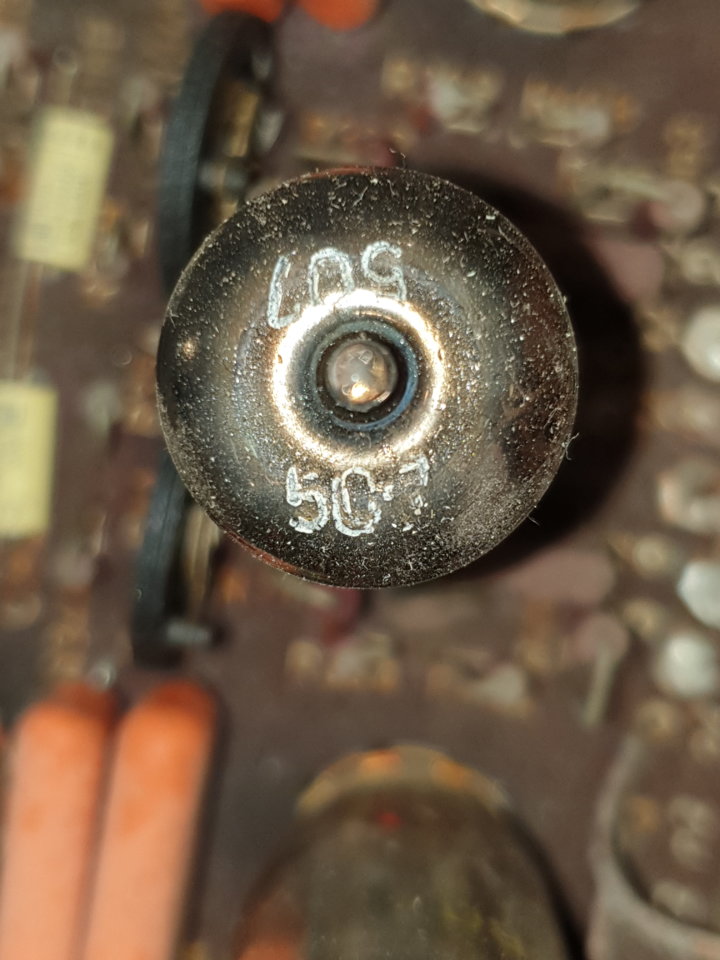

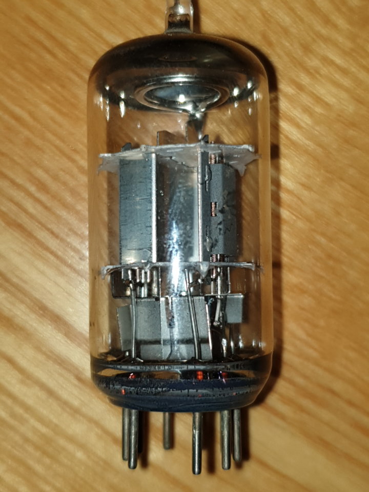

    Em muốn thay bóng mà k biết đây là bóng gì (12ax, au, at...)
    Các bác xác định giúp em với

    Bóng mà bạn chụp rất khó nhìn hình. Còn 12 ax,at hay au thì đều là không phài rồi bạn.
    Bạn viết topic trước Brand
    ECC808 ECC808 EL86 EL86 EL86 EL86
    Cái amply của bạn chỉ có hai loại đèn là ecc 808 và el 86 el 86 thì họ đã thay bằng el 84 rồi vậy còn cái bóng mất số này không hiểu họ đã thay chưa...
    Hình bạn chụp mảng mạch điện cũng rất lờ mờ... Nên khó phán đoán họ có chỉnh sửa gì về mạch điện không...
    Vậy bạn vào google gõ ecc 808 nó cho bạn một loạt hình chụp cụ thể của bóng đó bạn so sánh tạm bằng cách nhìn hình đó xem sao bạn nhé.
    Còn như mình khi làm đèn nhiều lúc bóng là lạ không số thì phải cố soi cực của bóng qua vỏ để luận chân cẳng của nó vẽ cụ thể ra hình rồi tra bóng nghi ngờ đó tiếp băng google thôi...
    Còn thay bằng bóng khác là cần có chuyên môn tý đó bạn
